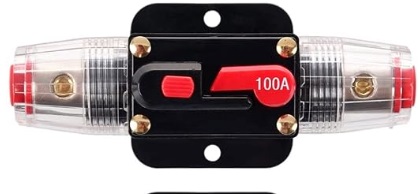

afin de ne pas jouer avec les fusibles , j'ai mis entre les panneaux et le régulateur un coupe circuit/fusible et entre le régulateur et la batterie un autre coupe circuit.
j'ai mis le modèle comme ci dessous.
Si bien pour isoler complètement ma batterie en circuit alimentation panneaux vers batterie et de bien respecter la procédure de branchement et de débranchement , j'utilise ces coupes circuits.
Alors certes j'ai pas mal de coupes circuits sur mon installation , mais au moins je peux isoler complètement ma batterie de toutes sources d'alimentation.
comme dit Malcom ,pas sur du tout que les victrons gardent en mémoire. Les Antares déjà ne le font pas.
voici les modèles que j'utilise en coupe circuit/ fusible.( il y a différents calibrage de 5 A à 250A), ils sont discret et facile d'accés.

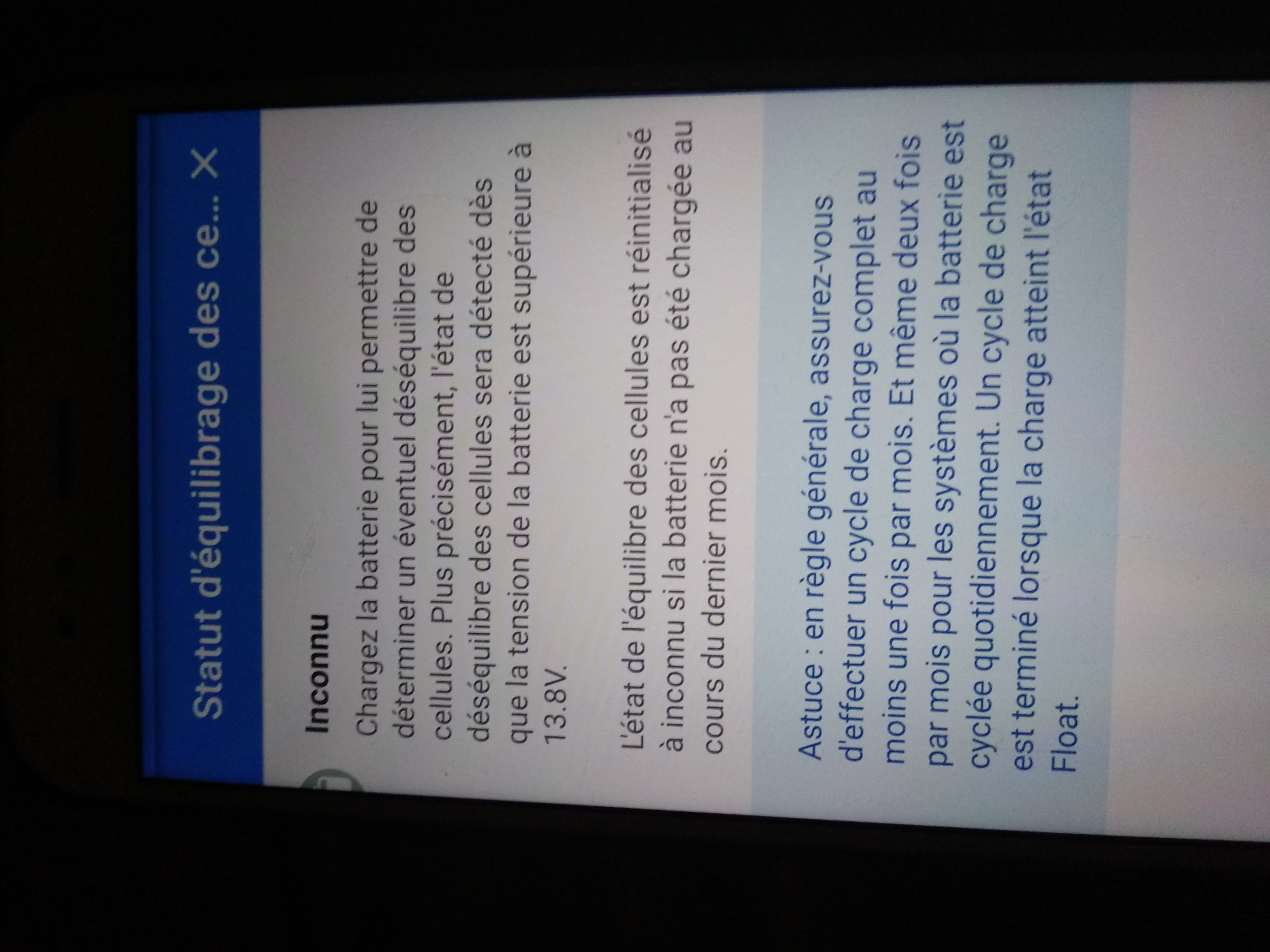

Ci joint une photo d'une capture d'écran
Ouais, aussi novice là dedans :argh:
Une image PNG ne passe pas et je sais pas transformer sur mon tél portable en truc much JPG ?.
Comme la batterie est tjrs très bien chargée, j'ai suivi vos instructions sauf de la descendre à 80% ....oups
Juste que le fait qu'elle n'a plus été chargée, mon truc victron dit '' cellule inconnu ''
Ok, j'ai lu, rien de grave MAIS, lisez la remarque,
Préconisé de charger au moins un fois par mois....bref , c'est noté
Du coup ?? C'est quoi le meilleur
Suivre les conseils de Malcolm et JL ou victron ?

Salut à vous,
Concernant le message VICTRON, ça dit:
Chargez la batterie pour lui permettre de déterminer un ÉVENTUEL déséquilibre des cellules.
Ça veux juste dire que le BMS est programmé pour analyser l'état des cellules périodiquement et que ça fait sans doute trop longtemps...
Les déséquilibres apparaissent toujours en fin de charge ou de décharge profonde, jamais entre les deux (sauf cellule en fin de vie)
Voila pourquoi l'application demande une recharge pour faire son analyse périodique mais c'est vraiment pas indispensable!
A la remise en route du CC elle va se recharger et s'équilibrer (si besoin..) d'elle même.
Je profite des hivers pour passer mes batteries (CC, bateau, vélos, électroportatifs, ...etc) au tests de capacités (charges/décharges) avec une charge électronique.
Je réalise les test 1 fois par an! Largement suffisant, le reste du temps elles sont au repos ou en usage.
Piocher à mort dedans 2 X par mois :nanana: Aucun intérêts à par l'user prématurément.
Je dit ça, je dit rien.
