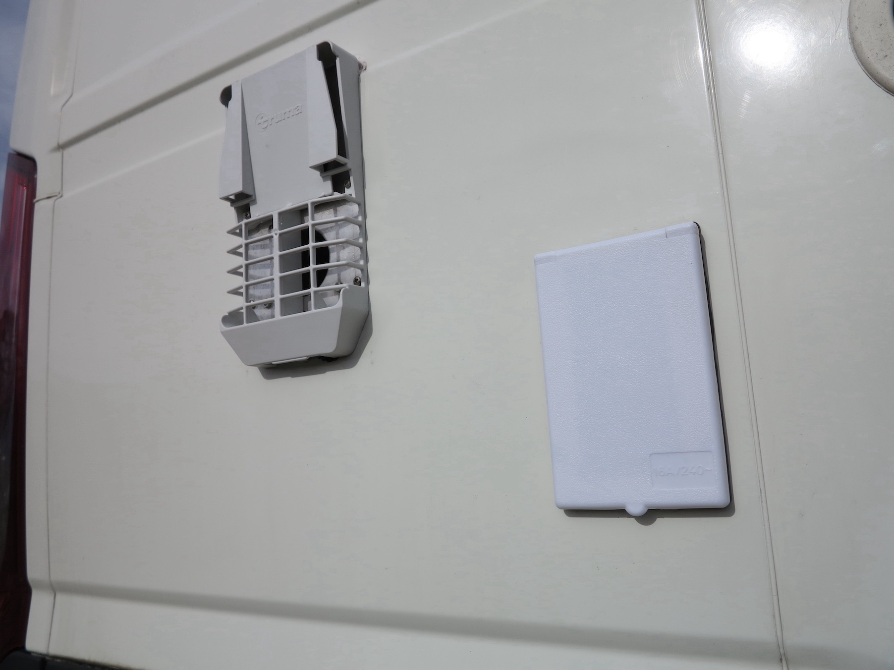

Sur notre fourgon c’est une prise de forme rectangulaire mais il y a d’autres plus carrées.

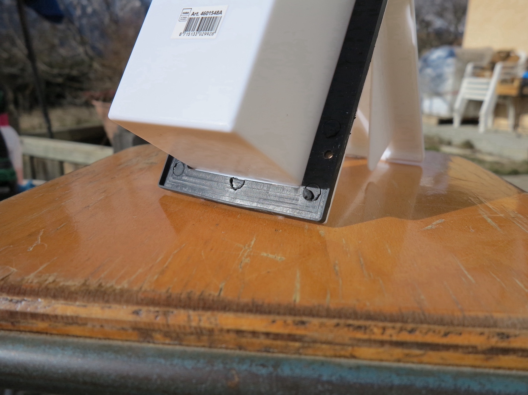

J’ai donc commandé mes deux prises (environ 15 E pièce ) et ,à mon grand étonnement elle sont livrées avec un joint d’appui ou d’embase en caoutchouc , et d’un contre cadre .
Alors que sur mon Isére évasion la prise est collée directement contre la carrosserie.

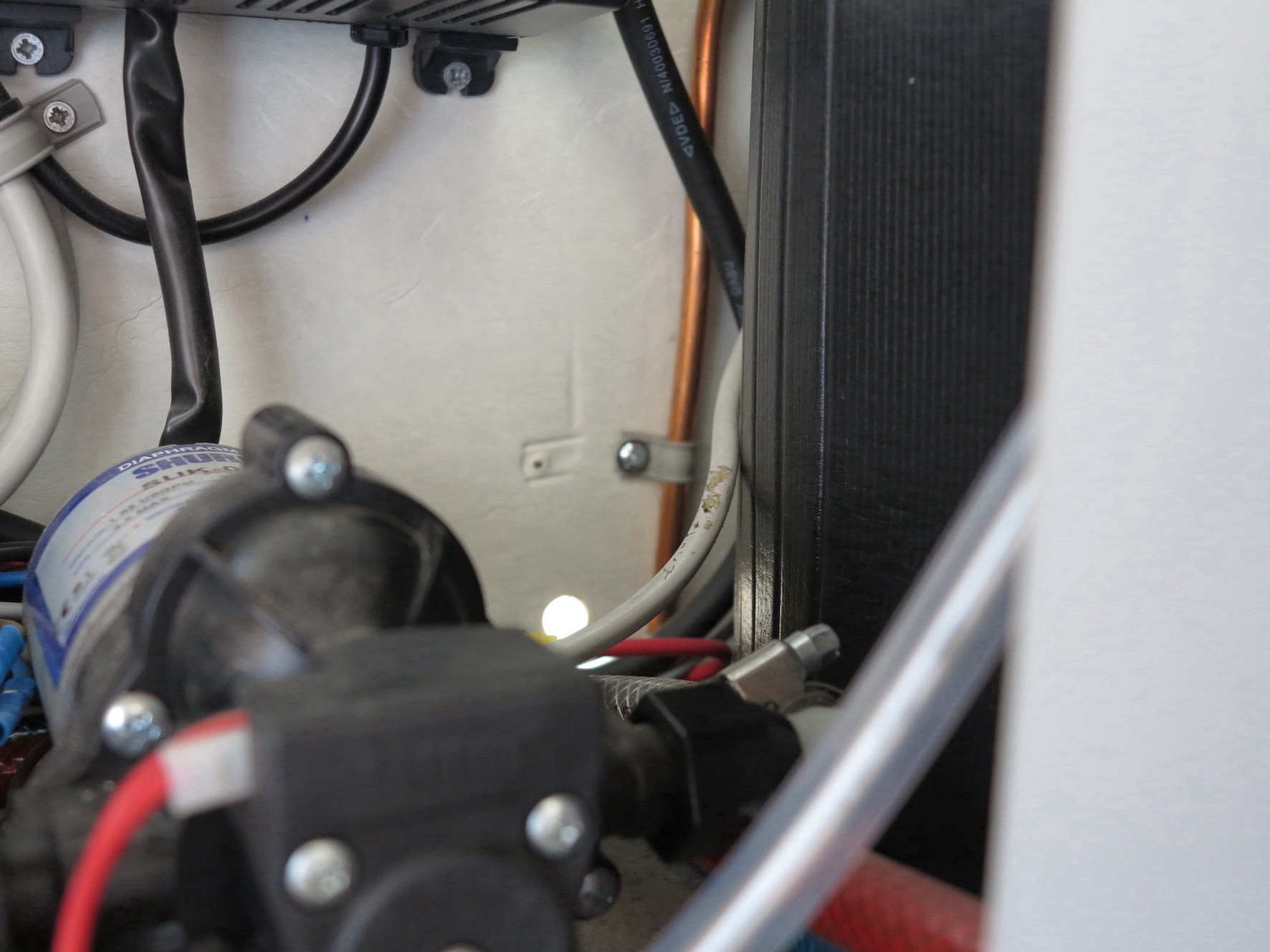

Et la DAMNED il n’y a aucun accès depuis l’intérieur du fourgon …il y a le doublage certes bien isolé mais pas d’accès …et le problème est multiple.
1° Il y a derrière le doublage le câblage électrique tableau régulation fusibles etc et du même coté le boiler Trumatic ..avec arrivée gaz etc etc

1° Comme vous avez du le comprendre il y avait environ 50 mm de vide entre l’intérieur de la tôle et le doublage.
Pour éviter de tomber des vis des outils j’ai bourré sur le bas et les cotés de la découpe des morceaux de mousse genre tapis de gymnastique .

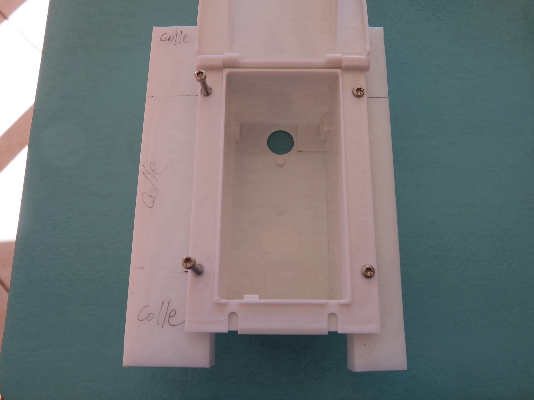

Je récupère tout ce que je trouve et j’avais des bouts de plastique blanc (poymere )de 20 mm d’épaisseur pour faire simple c’est le « plastique » des planches à découper des bouchers.
Et ce matériaux se Taraude très bien ne rouille pas .

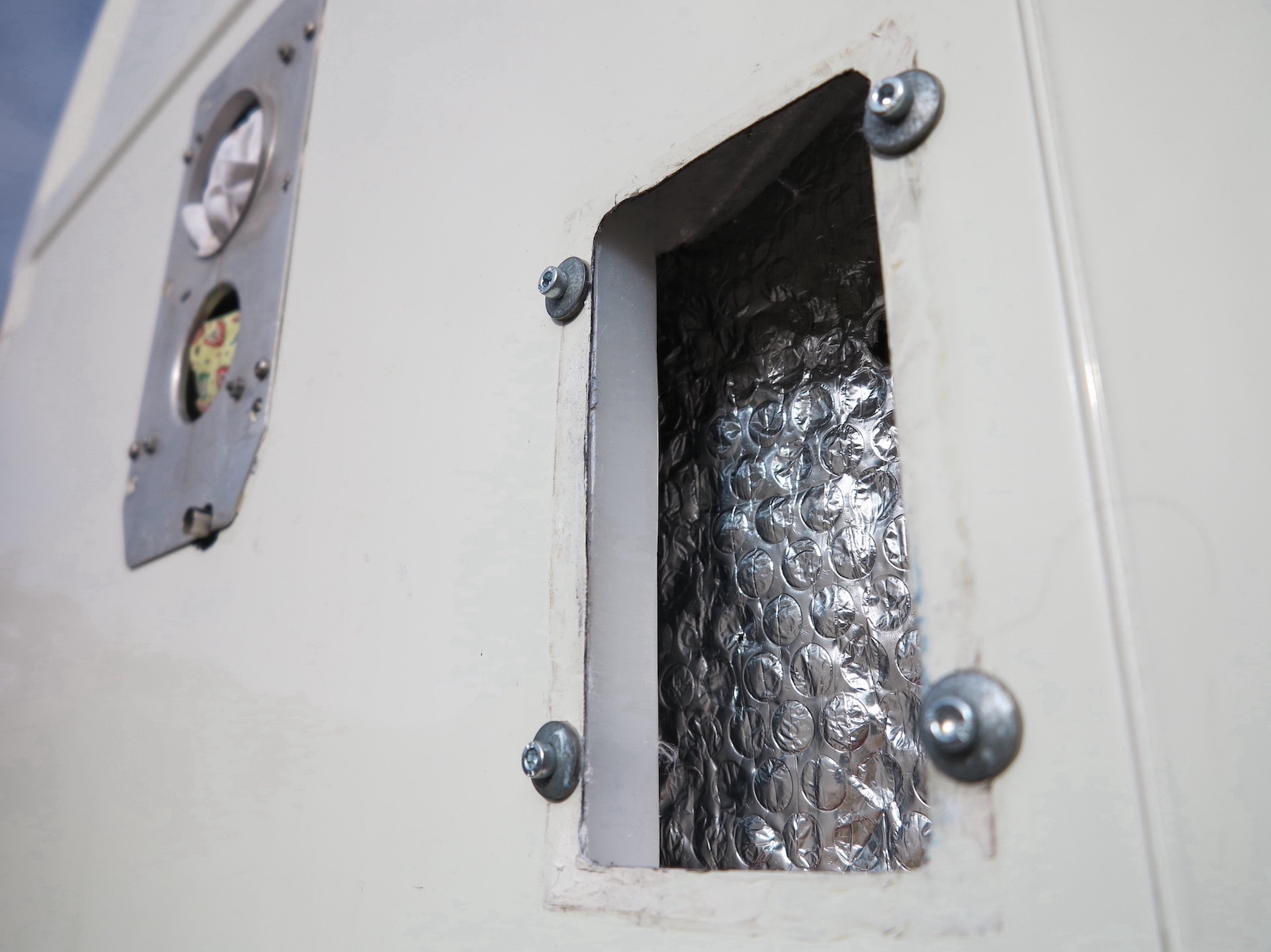

J’ai donc découpé mes renforts je les ai positionné l’un après l’autre après tracage , fixé provisoirement avec un petit serre joint et de l’extérieur j’ai repéré les trous des vis Parker avec un feutre indélébile .
J’ai mis un peu de temps à les positionner et elles m’ont échappé des mains mais souvenez vous j’avais mis des morceaux de mousse ..
Après pointage j’ai percé au diamétre 3 ,3mm mes piéces , j’ai taraudé à M4 ( taille du taraudage normalisé )
J’ai enduit mes pièce l’une après l’autre bien entendu de mastic bien en face des trous j’ai positionné avec un vieux tourne vis transformé en poinçon dans le trou du haut .
J’ai serré mes pièces de l’exterieur par le trou des vis parker avec des Vis inox j’avais des petite rondelles d’étanchéité (genre rondelles pour fixer des plaques de toit avec un tire fond ) pour ne pas faire de marque sur la carrosserie .
Après ne nuit de séchage, j’ai enlevé mes cales anti chute en mousse et en moins de deux minute je peux monter ou démonter mon boitier .
Bien entendu j’ai utilisé le joint en caoutchouc comme interface entre le boitier et la tôle et par sécurité j’ai mis des 2 côtés du joint une lichette de mastic (SIKA 522).
J’ai serré juste de quoi laisser de la souplesse au joint quand un poil du mastic à « dégueulé « et j’ai lissé avec le doigt un microscopique chanfrein.
