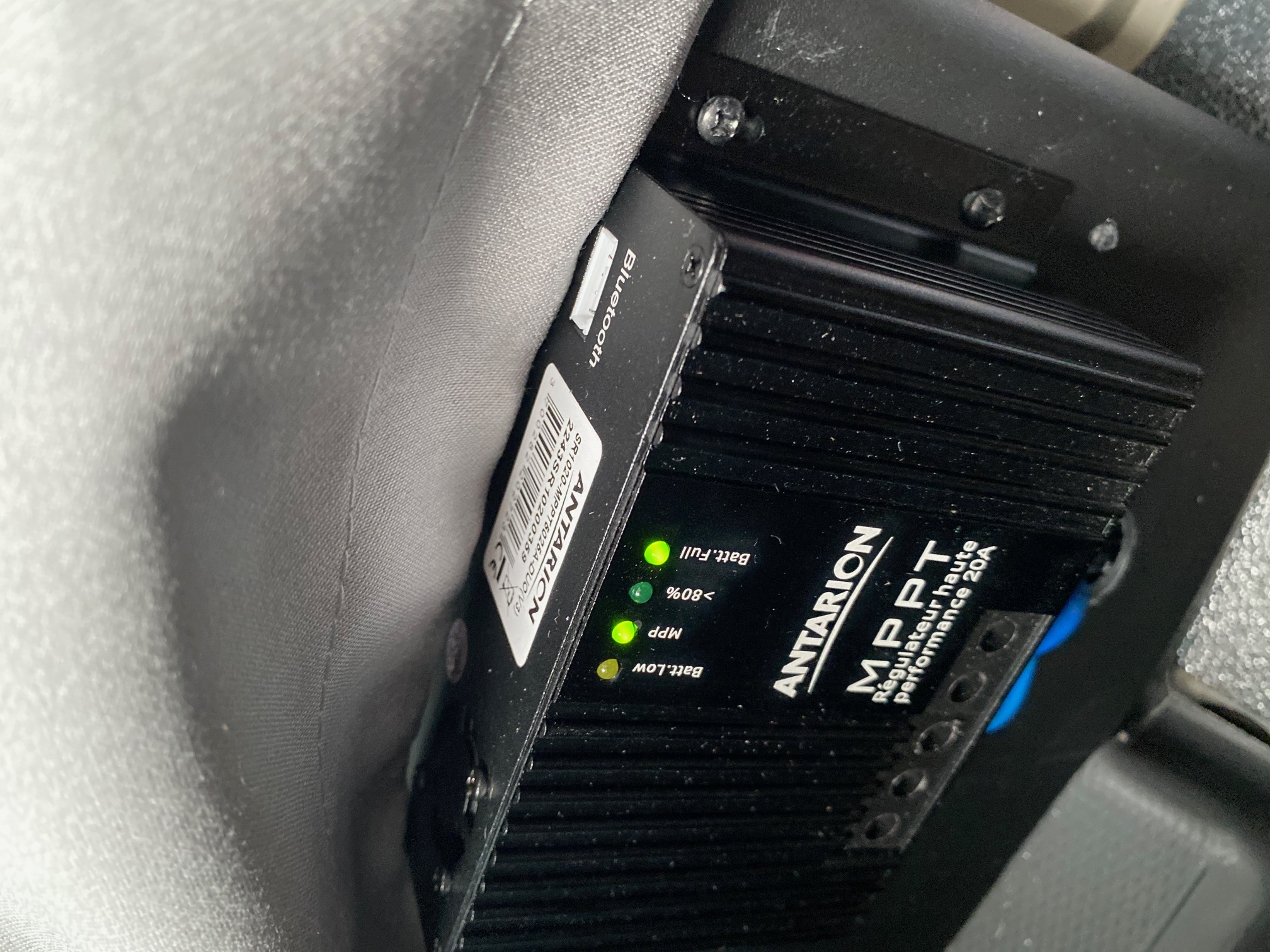

Sur notre nouveau camping-car nous sommes équipés d’un panneau solaire avec un mppt Antarion, pensez-vous qu’il est possible de trouver un module Bluetooth pour avoir un retour d’information ?

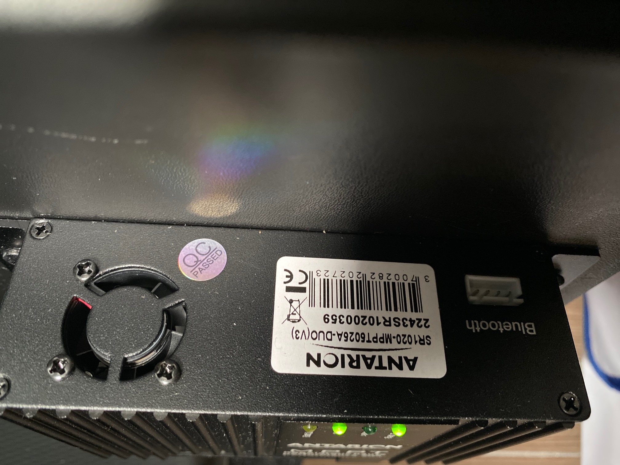

Mais c’est quand même bizarre cette fiche avec inscrit Bluetooth sur laquelle rien ne se raccorde…

Quand tu lis "bluetooth" sur le modèle que tu as cela veut lire qu'il est compatible Bluetooth.
pour cela il te faut rajouter un afficheur Bluetooth pour dialoguer avec ton phone.Cela se vend en option.

C’est ce que je pensais, mais je ne trouve nul part ce module supplémentaire.
J’ai demandé à la concession qui ne sais pas si ce produit existe, j’ai demandé à plusieurs sites marchands et pour ceux qui répondent, ne proposent pas de module complémentaire…

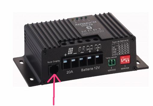

Message non lu par jean luc 50700 » 09 mars 2024, 08:36
sur ton MPPT de 20A , tu peux brancher l'afficheur à 49 euros (voir précédemment sur le post) .
tu le branches là ou il y a la flèche rouge sur la photo du Mppt.
Tu auras les informations de charge de tes panneaux solaire et combien de courant ils auront envoyer à la batterie.
le voltage de charge de tes panneaux.
l'ampérage de charge de tes panneaux.
à l'occasion tu vérifies si tu as cette prise , si tu ne l'as pas c'est que ton boitier de 20A est vieux car cela existe depuis pratiquement plus de 5 ans.

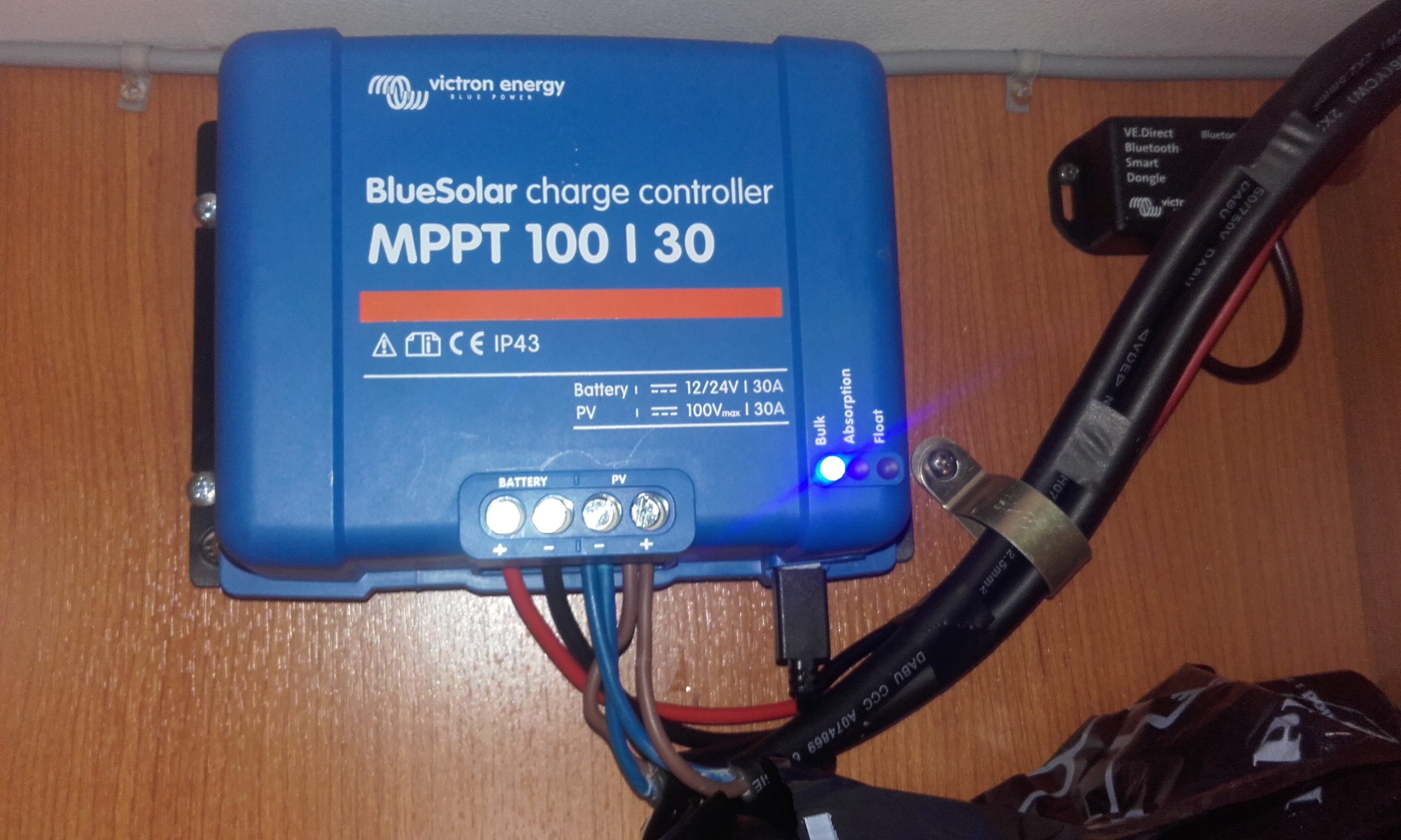

J'ai un régulateur Solaire Victron 100 I 20 avec une sortie Bluetooth depuis 2016 raccordée sur un Dongle Bluetooh avec appli sur Smartphone
Je ne regarde pratiquement jamais ou presque fgs

En effet surzurois, c'est ce que je disais plus haut. Enfin de compte , cela permet juste si un jour on a un problème de charge de se dire "tiens cela vient des panneaux ou du Mppt"
je me sert beaucoup plus du contrôle batterie à l'aide du "shunt" et de l'afficheur Bluetooth ,qui est beaucoup plus primordiale....pour moi. ;)
