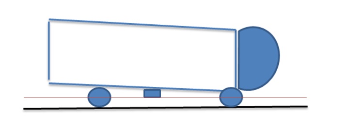

Tout le fonctionnement vient de la mise en place du boitier gyroscope , le fameux boitier sous le camping car. Il faut qu'il soit parfaitement horizontal.
vous avez remarqué d'origine nos camping car plongent vers l'avant comme la photo ci dessous.
donc si on mettait le boitier gyroscope en suivant l'horizontal du plancher , on serait comme ceci, et bien sur les vérins ne pourrons pas se mettre à niveau et par rapport à l'inclinaison du camping car les degrés rattrapés ne vont pas dépassé 4 ou 5 maximum au lieu de 12.
donc comment il faut faire ?
le système est livré par des calles de rattrapage que l'on glisse sous le boitier pour rattraper la pente.
je précise que lors de l'installation , il faut faire cela sur un sol parfaitement plat , afin d'enregistrer le point mort haut dans le boitier gyroscope .
Rien de compliquer , puisque que cela se fait manuellement, et une fois fait on enregistre par une manipr la position dans le boitier.
et voici ce que cela donne ,le boitier se retrouve parfaitement horizontal .

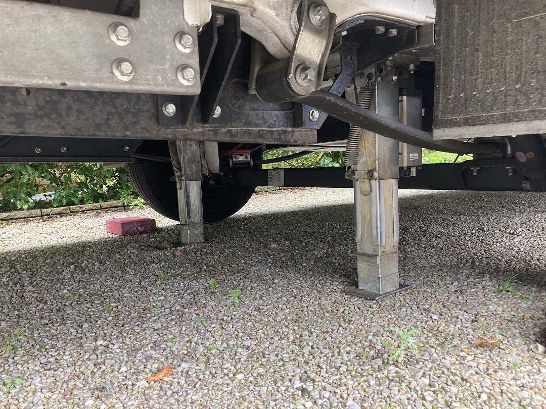

suivant bien sur la hauteur de votre "derrière " , il va peut etre manquer de la hauteur (il y a d'ailleurs de fortes chances) , pas grave le constructeur à prévu différentes hauteur de rattrapage et ceci trés facile à poser.
voici une photo des miens concernant ce sujet.
en rouge ,c'est la partie qui se coulisse électriquement
en bleu c'est des calles de rattrapage de hauteur

je comprends mieux pourquoi il faudrait passer au plus de 3,5T

Nb: ta première photo....je savais pas que le Ducato existait aussi en propulsion

rigolo ! t'as pas vu l'entête photo. (tesa) quand tu cliques dessus. ...aaaaahhhh l'alsace !
