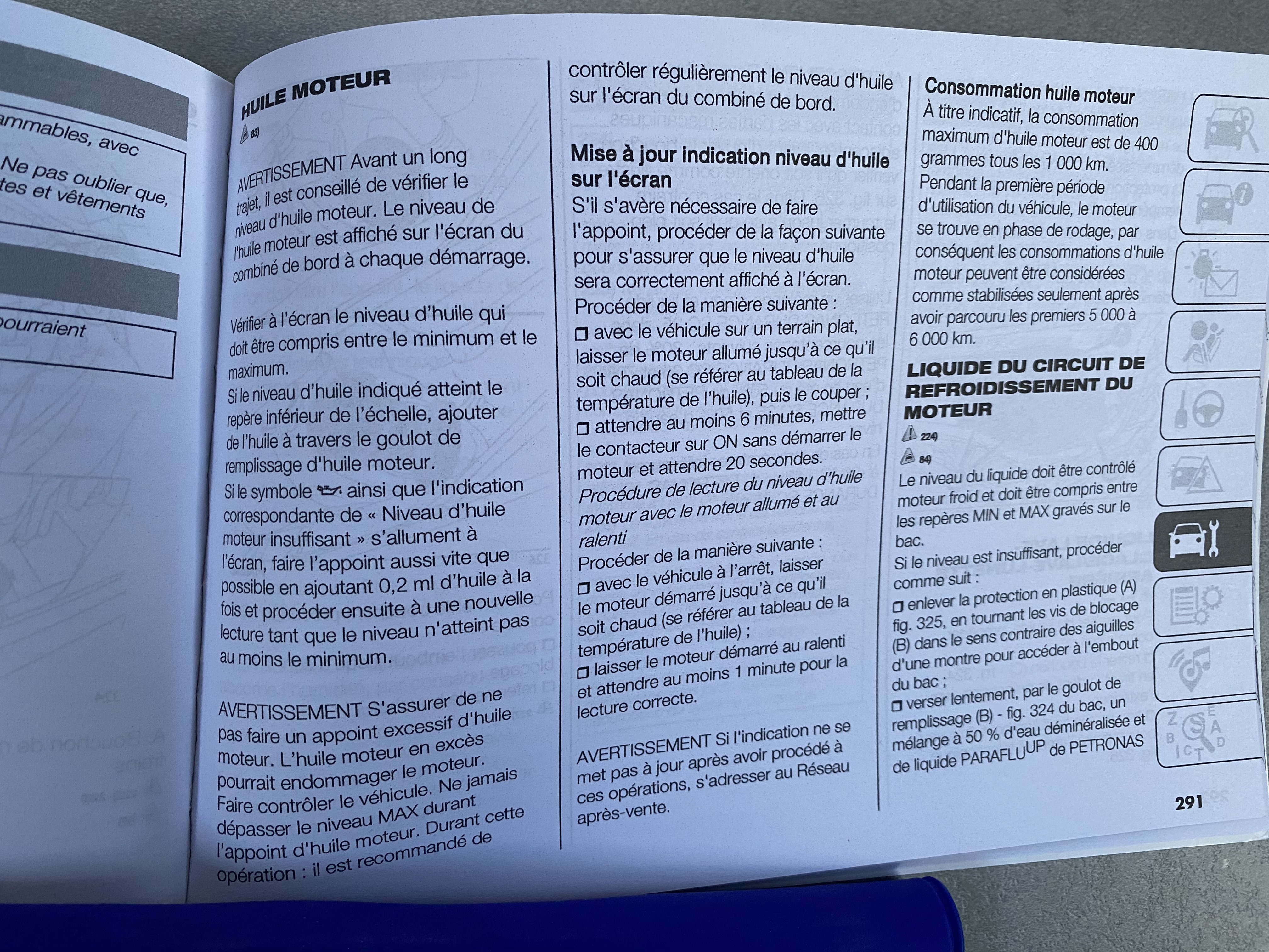

Message par Maristof » 23 mars 2024, 16:49

Message par Maristof » 23 mars 2024, 20:49
AVERTISSEMENT Avant un long trajet,il est conseillé de vérifier le niveau d'huile d'huile moteur. Le niveau de (huile moteur est affiché sur l'écran du combiné de bord à chaque démarrage. vérifer à l'écran le niveau d'huile qui doit être compris entre le minimum et le
maximum. Si le niveau d'huile indiqué atteint le repère inférieur de l'échelle, ajouter de l'huile à travers le goulot de
remplissage d'huile moteur. Si le symbole & ainsi que l'indication correspondante de « Niveau d'huile moteur insuffisant » s'allument à l'écran, faire l'appoint aussi vite que possible en ajoutant 0,2 ml d'huile à la fois et procéder ensuite à une nouvelle ecture tant que le niveau n'atteint pas
au moins le minimum. AVERTISSEMENT S'assurer de ne pas faire un appoint excessif d'huile moteur. L'huile moteur en excès
pourrait endommager le moteur. Faire contrôler le véhicule. Ne jamais dépasser le niveau MAX durant l'appoint d'huile moteur. Durant cette
opération: il est recommandé de contrôler régulièrement le niveau d'huile
sur l'écran du combiné de bord. Mise à jour indication niveau d'huile
sur l'écran S'il s'avère nécessaire de faire l'appoint, procéder de la façon suivante pour s'assurer que le niveau d'huile
sera correctement affiché à l'écran.
Procéder de la manière suivante : • avec le véhicule sur un terrain plat, laisser le moteur allumé jusqu'à ce qu'il soit chaud (se référer au tableau de la
température de l'huile), puis le couper ; • attendre au moins 6 minutes, mettre le contacteur sur ON sans démarrer le
moteur et attendre 20 secondes. Procédure de lecture du niveau d'huile moteur avec le moteur allumé et au
ralenti
Procéder de la manière suivante : • avec le véhicule à l'arrêt, laisser le moteur démarré jusqu'à ce qu'il soit chaud (se référer au tableau de la
température de l'huile) : • laisser le moteur démarré au ralenti et attendre au moins 1 minute pour la
lecture correcte. AVERTISSEMENT Si l'indication ne se met pas à jour après avoir procédé à ces opérations, s'adresser au Réseau
après-vente. Consommation huile moteur À titre indicatif, la consommation maximum d'huile moteur est de 400
grammes tous les 1 000 km. Pendant la première période d'utilisation du véhicule, le moteur se trouve en phase de rodage, par conséquent les consommations d'huile moteur peuvent être considérées comme stabilisées seulement après avoir parcouru les premiers 5 000 à
6 000 km. LIQUIDE DU CIRCUIT DE REFROIDISSEMENT DU
MOTEUR
A 224 Le niveau du liquide doit être contrôlé moteur froid et doit être compris entre les repères MIN et MAX gravés sur le
bac. Si le niveau est insuffisant, procéder
comme suit : • enlever la protection en plastique (A)
fig. 325, en tournant les vis de blocage B) dans le sens contraire des aiguilles d'une montre pour accéder à l'embout
du bac : c verser lentement, par le goulot de remplissage (B) - fig. 324 du bac, un mélange à 50% d'eau déminéralisée et
de liquide PARAFLUUP de PETRONAS
J’ai fais un scan de texte…
Peut-être qu’il y aura des erreurs
