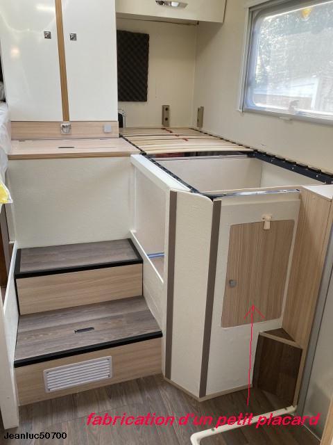

fait un petit plan de ce que tu aimerais créer.
perso ,voilà ce que j'ai fait au niveau escalier ,lorsque j'ai transformé l'arrière du camping car en lit jumeaux.
il y a 2 marches.
celle du bas ,sert à accéder facilement au truma (alors qu'avant c'était impossible il fallait démonter pas mal de chose)
la deuxième haute sert de petit placard.
la partie escalier est entièrement démontable en 4 vis afin de permettre si problème de "sortir" le bloc truma très facilement.
n'oublie pas ,pour la hauteur des marches que lorsque tu est sur la plus haute ta tete risque de s'envoyer le lafond du camping car et en pleine nuit c'est désagréable ! :ptdr: donc calcule bien .

Regarde mon montage Raphaël ,
2 marches = escalier :ptdr: :tchin:
