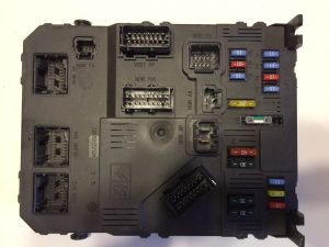

c'est le fameux boîtier BSI, ' Boîtier de Servitude Intelligent), c'est un boîtier de gestion électronique.
Il gère les informations électroniques du véhicule et lui permet donc de fonctionner correctement.
C'est grâce au boîtier BSI que le véhicule n'est pas traversé par de nombreux fils électriques.
Par contre quand le boîtier BSI tombe en panne, on a de nombreux soucis. Pannes rares quand même du coté de ce boitier ,mais il ne faut pas oublier ce n'est que de l'électronique.
il a aussi un soucis très répétitifs de panne sur n'importe quel véhicule ,c'est sa déprogrammation.
il se présente comme cela 'voir photo).
Par exemple , quand vous actionnez les clignotants et bien c'est ce fameux boitier qui va gérer...mais il fait encore plein de chose.
alimentations électriques
De capteurs (vitesse, température, etc.) en signaux électriques ;
De calculateurs ;
Des actionneurs,
le multiplexage
verrouillage portière
démarrage
lèves vitres etc etc...et m^mes les voyants du tableau de bord.
il coute en moyenne 400 euros pour un fiat ducato 2.3l diesel

:mrgreen: à regarder la photo, on dirait une boîte à fusibles
Ouais mais, ça peut arriver, c'est un peu facile comme réponse non ?
Y a t il un rapport avec de la '' reprogrammation '' ?
Ok , je dis ça et je dis rien juste que sur mon véhicule (2022 pour rappel ET, que j'ai acheté en avril tout fini donc, je ne sais pas vraiment sa naissance) lors de mes problèmes de niveau d'huile, il s'est aperçu qu'il fallait faire une mise à jour ( qui a été faite)
Bizarre que personne ayant ce nouveau véhicule en parle , à croire que j'étais le seul à avoir ça :gratte:

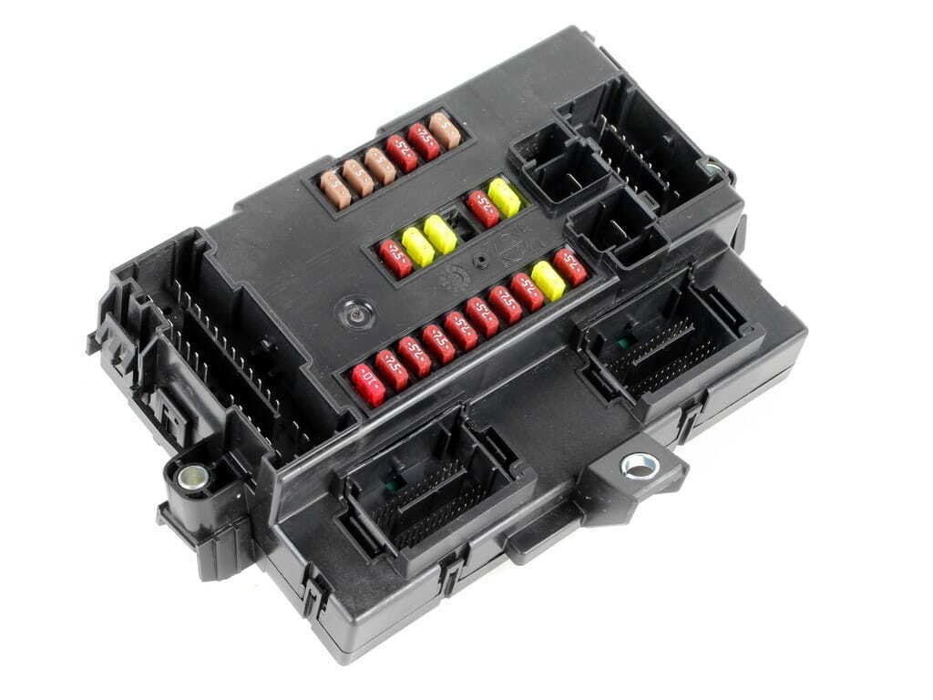

Coté "reprogrammation" , il y a le calculateur coté moteur.( rien à voir avec le boitier de servitude BSI. Celui ci s'appelle le BSM)
il y aussi le coté "reprogrammation " celui justement du BSI. Ce dernier vient surtout de Bugs et de défaut de capteurs.
un autre coté "reprogrammation" est par exemple la boite robotisée.
et quand tout ce petit monde à décidé de jouer en même temps une certaine symphonie.....bennnnnn ! :tchin:
Alain, voici aussi un autre module BSI il se met sur les ducatos et les jumpers.
hé oui il ya aussi beaucoup de fusibles dessus.
nota: le BSI c'est le boitier de servitude intelligent.
le BSM c'est le boitier de servitude moteur
Le BVMP c'est le boitier qui se trouve sur les boites de vitesses robotisées ............et tout cela on peut reprogrammer.
Moi par exemple à chaque vidange je fais reprogrammer ma BVMP pour que les calculateurs disques soient en parfaite osmose avec le robot.
