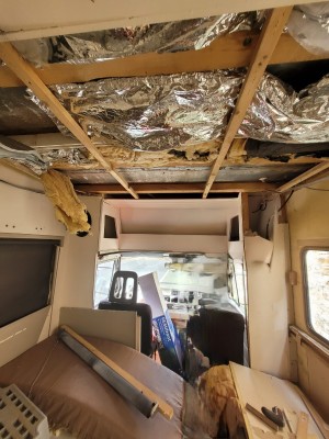

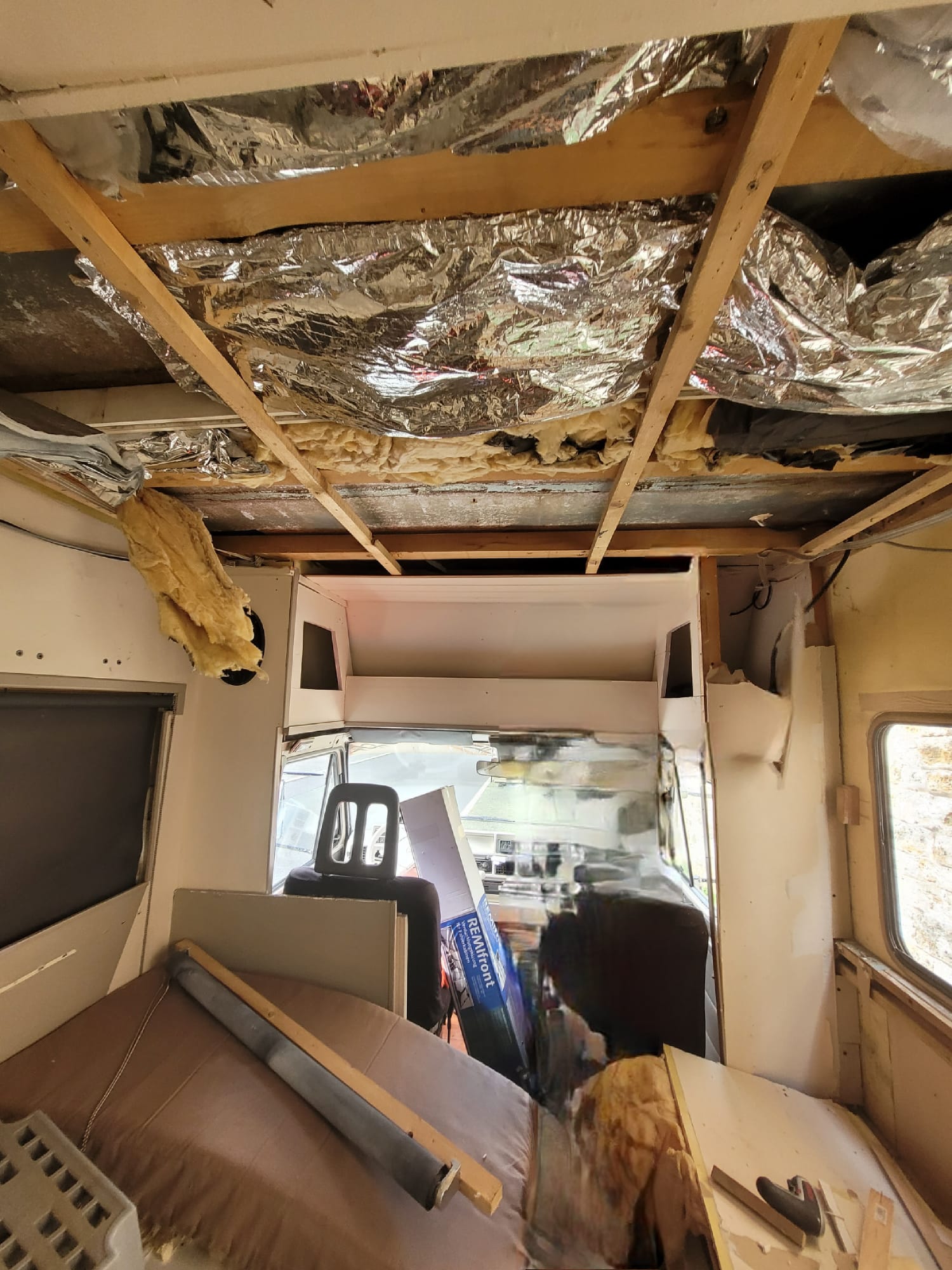

Bonjour estimés camping-caristes,
J'ai entamé le "désossage" de Phénix : j'ai enlevé plein de placo avec plein de vide derrière le long des parois ; et de la laine de verre ou pare-vapeur multicouches au niveau du toit...
J'ai donc les parois d'origine saines sur 80% de la surface.
Que dois-je faire ?
Est-ce que l'isolation d'origine (1985) est suffisante, ou vaut-il mieux que je la complète avec du polystyrène extrudé ou du liège ?
Et pour le toit où je suis sur la tôle nue, vous recommandez quoi ?
Merci et à très vite.

Bref, vue la photo, tu es dans le gros du boulot 👍
:respect: bien courageux et curieux de voir la fin

oui une photo du plafond démonté pour voir comment il est isolé

Oui-oui c'est du bricolage du dimanche...et oui, je l'ai acheté.
Les parois ont l'isolation d'origine. Pour le plafond, une fuite à été réparée et la tôle est nue. Du coup je reprends l'étanchéité avec fibre de verre, durcisseur, résine et peinture marine et j'isole.
Ma question portait sur les parois d'origine saines : est-ce suffisant ou il vaut mieux que je reprenne tout ?

Si la tôle est apparente sur le plafond, ce n'est pas normale, car les toits sont des panneaux sandwichs depuis des lustres.
Donc collé sur la tôle un isolant bleu très léger de 25 mm et recollé par-dessus un contre plaque décor de 3 mm.
Le plus facile pour vous, c'est de couper le revêtement visible et l'isolant a la bonne dimensions du toit et collé directement le revêtement décor avant la pose (j'étais menuisier agenceur de véhicules dans mes débuts.)
Pour les côtés, non, ne touchez à rien, c'est suffisant.
Je pense que vous êtes parti dans une galère pas possible.
La laine de verre et l'eau ne font pas bon ménage
