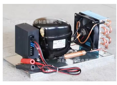

Charisma ,expliquait ,concernant le courant , que la personne qui vendait son frigo (pro) partait de la base d'un frigo compression 230 v pour mettre un moteur de 12 volts à la place.
il y a une quarantaine d'année
Son defaut de l'epoque ,il faisait le bruit d'un bourdon en vol , et l'entrainement du moteur se faisait avec une courroie....mais il fonctionnait bien.
Les nouveaux frigo à compression 12 volts qui arrivent sur le marché pour les camping cars sont à prix exorbitants .
perso ,cela me "trotte" dans la tête depuis plusieurs mois l'idée de le refaire .mais pour l'instant j'ai du ma l à trouver la bonne largeur du frigo car problème et impossible de modifier l'emplacement existant.
De plus les "blocs " 12 volts qu'ils vendent maintenant sont trés efficaces ( voir photo 2) et coute entre 100 et 130 euros simple à changer.

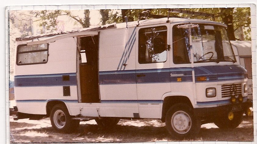

voici le fourgon utilitaire que j'avais transformé en 1982.Un ancien camion allemand blindé de transport de fonds .mercedes 508D rallongé.
revenant ,sur la modification en neuf qu'à fait Charisma , je trouve que c'est un très bon compromis en adaptant du neuf en 12 v.,car avec les deux photos suivantes ,les vendeurs s'enrichirent au niveau accessoires c.car. Le pire c'est les frigos tri mixte et surtout moins fiable.

Au boulot, j'avais le même fourgon pour. Bosser
Super causto que même un gars avait fait le plein avec de l'essence
Je te dis pas, il a dit qu'il n'avait jamais réussi à monter le col comme cette fois là
Ben, le mécano que je sais plus pour quelle raison il à dû y aller, ben vidange, remplissage en GO et , c'était reparti pour longtemps
J'avais perso dans mon équipe un 508 à tri benne hydraulique
Un sacré char comme on en fera plus malheureusement
La bonne vieille époque quoi
