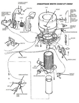

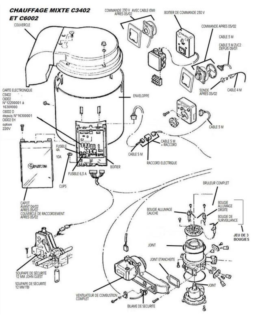

Voici une photo du truma pièces détachées qui entre entre la gamme 6000 est la même,si cela peut t'aider,Thierry.
As tu au fait contrôler ta vanne de sécurité ? Des fois que c’est elle qui te viderais tout. ;)
