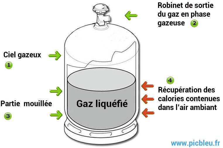

2 schémas explicatifs
le fameux "ciel" (pour éviter d'y monter :clac: ) qui existe sur les 2 modéles de bouteilles gaz ,soit bouteille simple ou bouteille gpl.
et le fameux flotteur de la bouteille GPL qui "coupe" le remplissage à 80%. (fleche bleu) D'ou l'utilité de faire vérifier sa bouteille régulièrement et de solidariser la bonbonne Gpl au plancher pour éviter les sautillement de la bouteille qui dérèglerait le flotteur de contrôle du remplissage.
le flotteur quand il monte ,pousse ou descend le clapet de fermeture de remplissage.
flotteur flèche rouge = contenant de gas.
