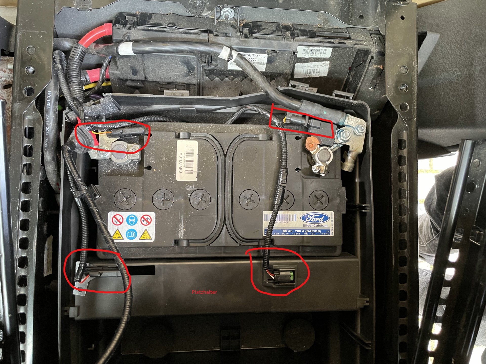

Propriétaire d'un Ford transit Custom de 2015. En voulant vérifier l'état de la batterie porteur (sous le siège conducteur), je constate un câble non connecté...je ne sais pas si je l'avais arraché en enlevant le cache plastique ou que ce câble est "en option" pour autre chose!!.
quelqu'un parmi vous aurait une idée à ce sujet svp?
merci d'avance

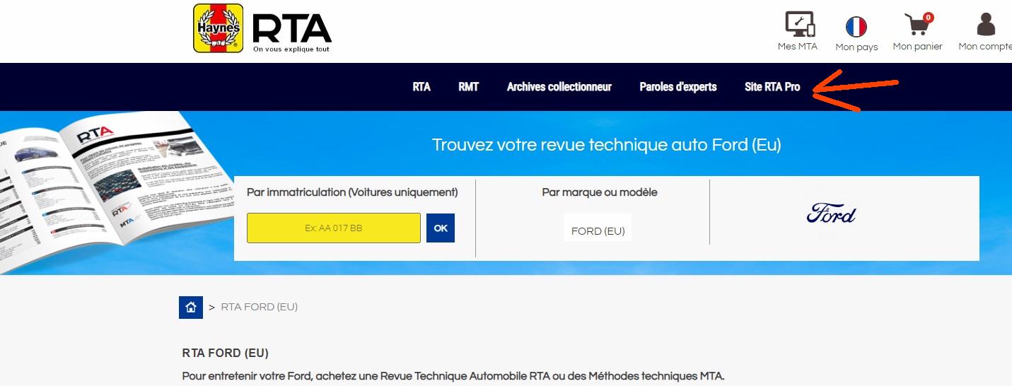

tu as vu sur la page tu as RTA,RMA, RTA PRO.
tu prends RTA PRO et tu peux même commander en librairie.
tu aura le support papier.

tu clic sur RTA PRO.....la feche rouge...... ( tu ouvres un compte , c'est uniquement ton adresse mail et tes coordonnées pour recevoir la revue)

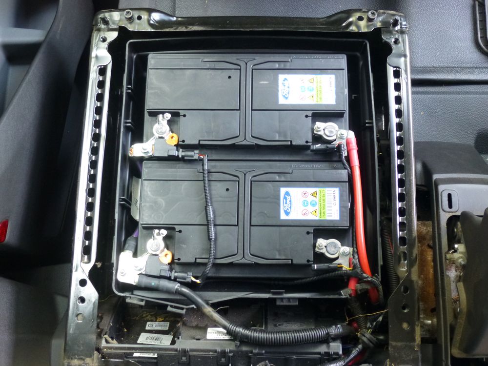

Les Ford ont la place pour installer une deuxième batterie en // sous le siège.
Pour équilibrer la charge, les batteries sont interconnectées et gérées par un genre de mini BMS (de ce que j'ai compris)
Avec une seule batterie ce câble n'est pas connecté et il y en a un autre pour la borne +

Merci pour l'info utile. Je pense que c'est effectivement ça, c'est très visible.
j'ai vu ce câble en voulant remettre le cache en plastique, j'ai peur de l'avoir déconnecté...

Bonjour,jean luc 50700 a écrit : 22 nov. 2024, 16:14 tu arrives à cette page
merci pour les explications, elle est commandée:)
