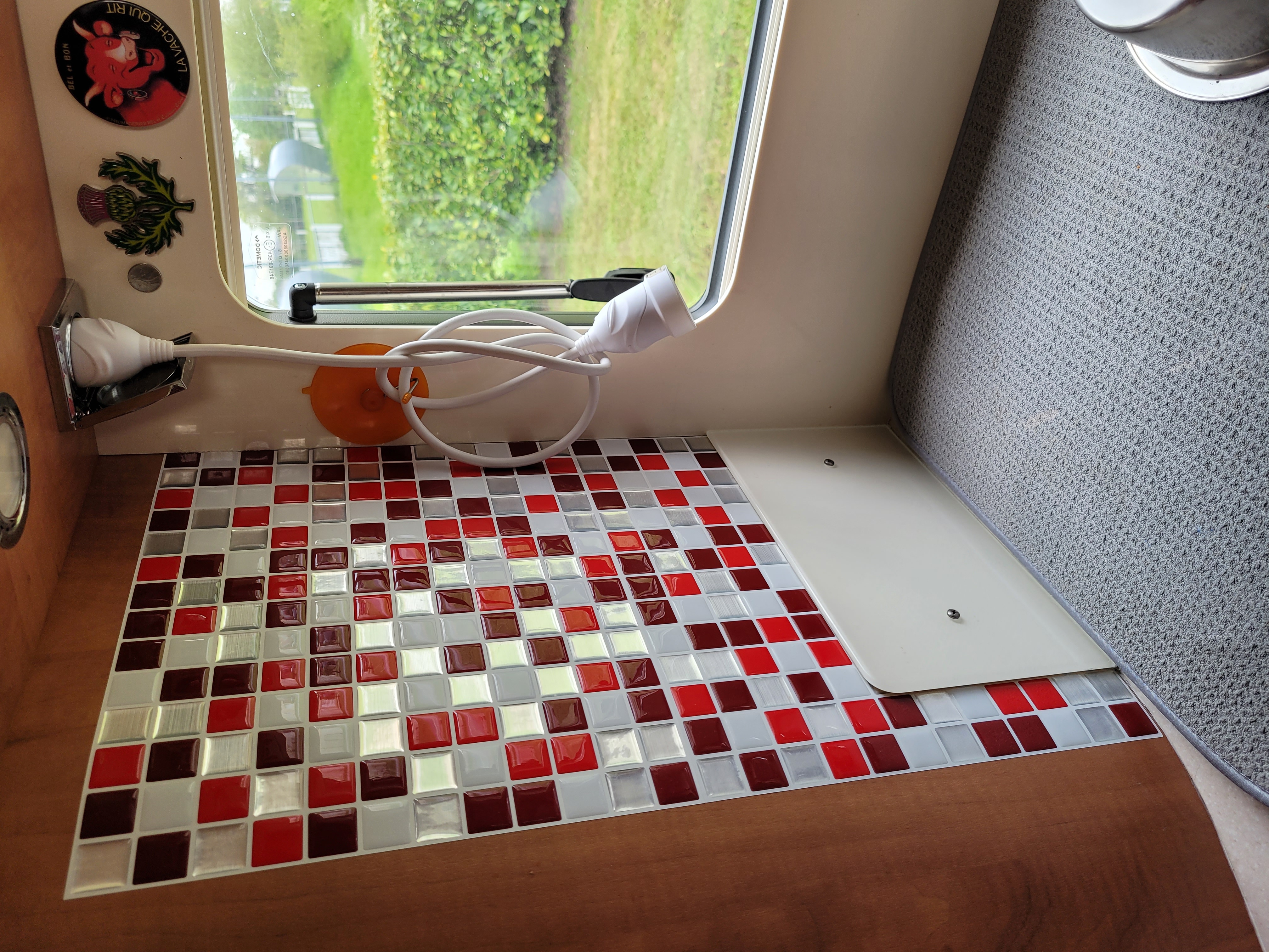

Quand nous avons acheté notre CC d'occasion, il y avait plein de taches de gras sur le bois au dessus du gaz
Nous avons fait ce petit bricolage. Facile et pas cher. Et il y a plein de décors différents.
