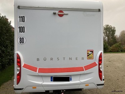

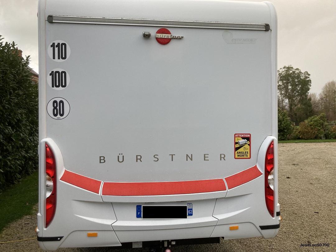

j'avais un problème lorsque j'utilisais la caméra de recul ,qui était du au soleil qui se reflétais sur la carrosserie blanche du camping car.
Donc tout bêtement pour éviter cela , j'ai posé un calicot que j'ai découpé dans du film anti ultra violet qui sert à la déco de vitrine à l'extérieur. J'ai acheté cela chez un imprimeur. Cout de l'opération "tenez je vous en fait cadeau ! merci mr l'imprimeur."
cela fonctionne super, plus d'éblouissement et en plus on voit bien mon "derrière"

Tu colles ceci ,tu vas voir super efficace et surtout pas cher.

je ne vois pas bien ton calicot.
Je n'ai pas d'imprimeur dans le secteur
a part un imprimeur ou je peux acheter celui ci ?

Tu peux voir chez des concepteurs de publicité vitrine.
C’est le même calicot.
