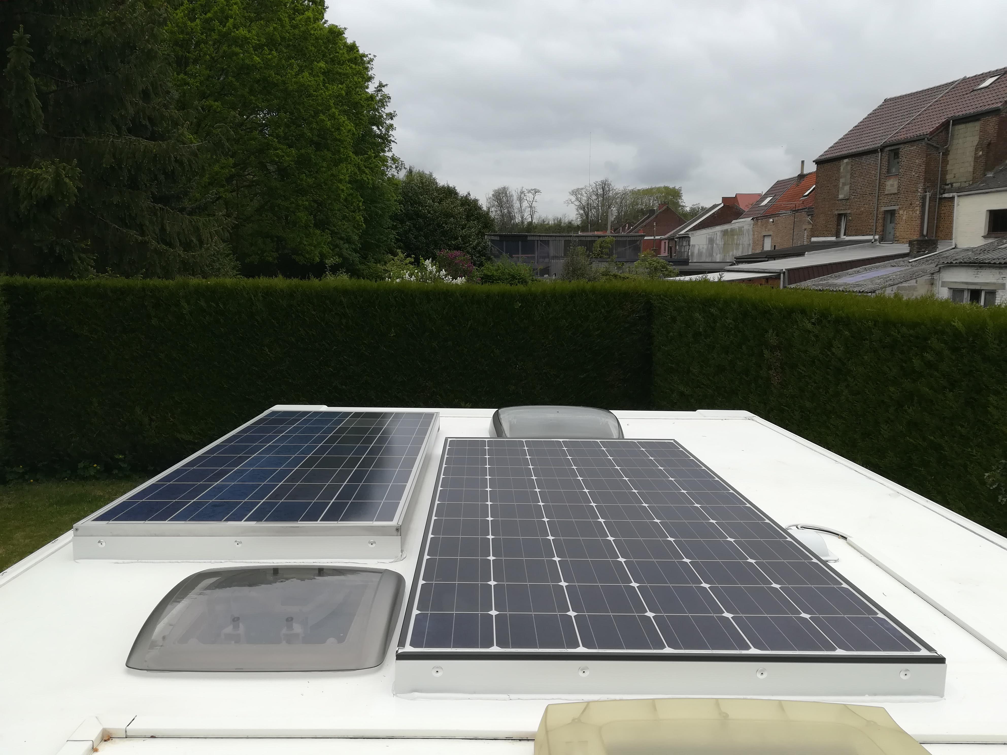

Mon installation:
1 vieux panneau 115W (dit 12V) de presque 20ans + un panneau 250W (dit 24V) rejouté en 2021. Soit 365W au total.
Ils sont branché en série, les Imp étant très proches ça fonctionne. Proches mais pas identiques donc après calcul/correction j'arrive à 345W Max.

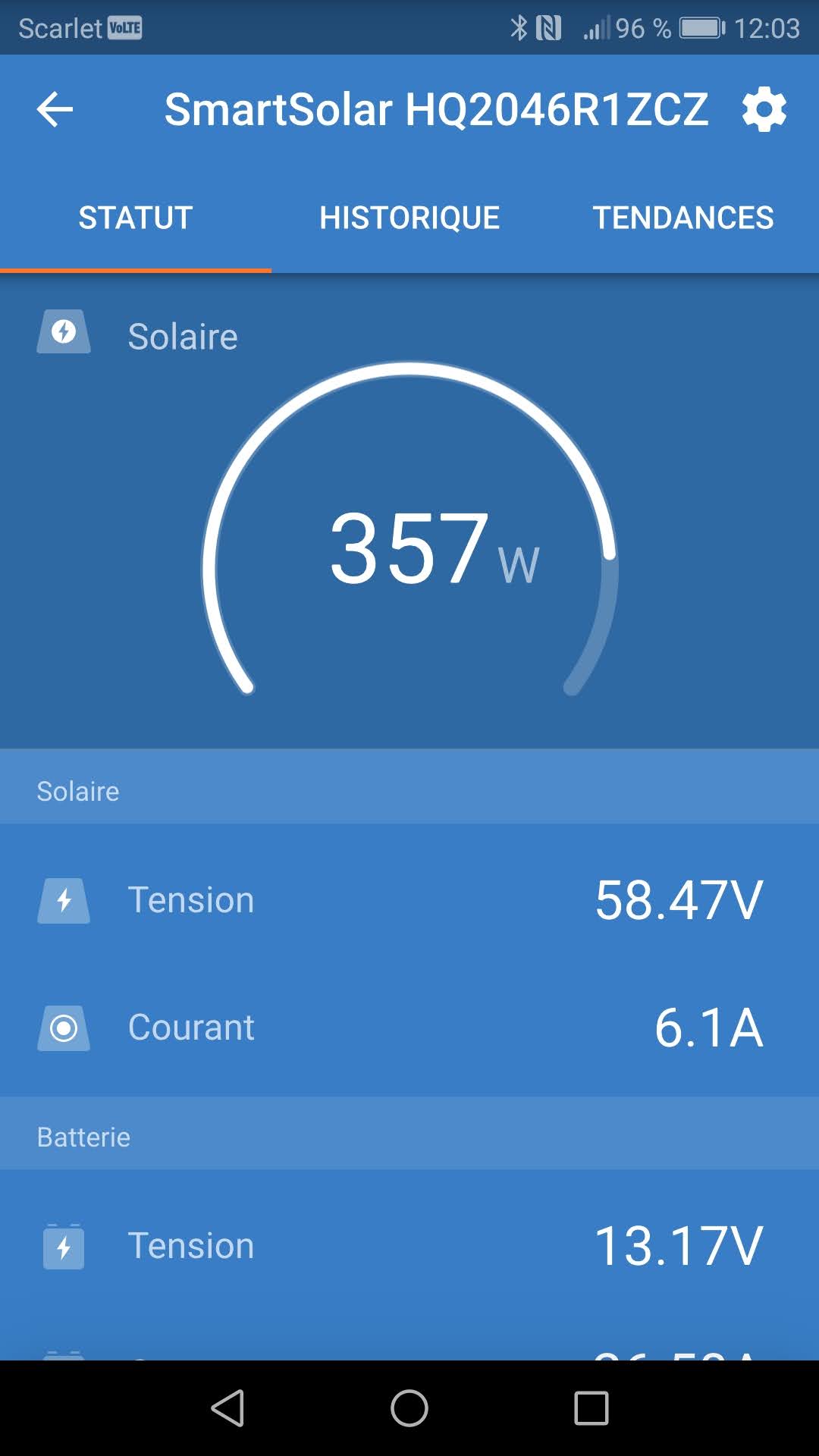

Premier test en Belgique (Zone 1) ça monte à 357W!

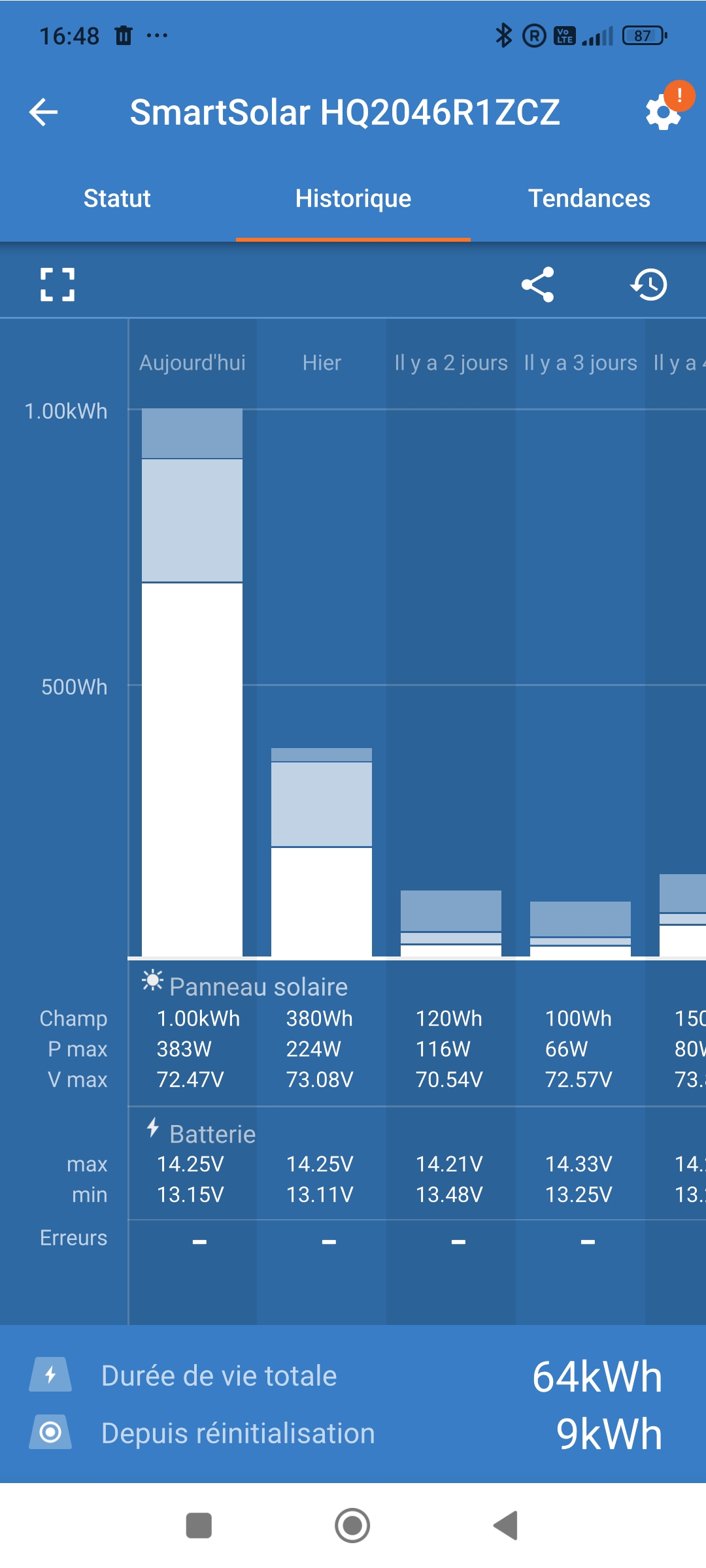

Juillet dernier dans les Cévennes (Zone 3) c'est monté à 383W!
