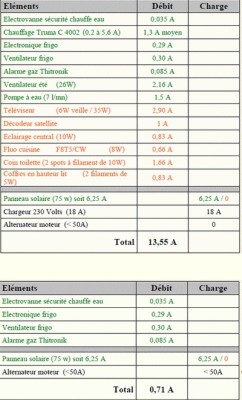

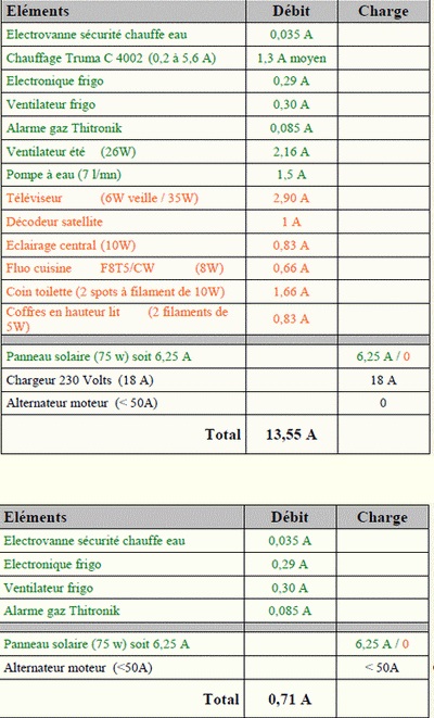

Donc déjà à toi de calculer ta conso AH en prenant la conso Ah de tous tes appareils et aussi une moyenne de la durée d'utilisation jour, ainsi tu auras une très bonne base de calcul
voila par exemple un petit tableau de conso pour t'aider (mais très succinct)
Aaaaahhhh les watts et les ampéres.
Comme dit Malcombass, il faut que tu fasses un calcul de w ou A de ton besoin.
Dans ton besoin en heures tu comptes ta conso lumière,( ampoules ou diodes) si tu as le chauffage en route , un auto radio (branché batterie cellule) , un frigo (soit à compression ou gas) etc etc.
Toute ta consommation tu le ramènes en A/h
par exemple ta sorlaplay de 2400 w fait donc en ampères 200 Ampères. ( 2400w x 12v = 200Ah)
donc supposition que tu consommes jour 30 Ah ( soit 360 w) dans une pure logique ta station durera 6.5 jours. ( 200a/h : 30 a/h = 6.5)
mais dans le réel , cela sera moins, car déjà tu ne descendras pas en dessous de 80/100 de conso de ta station car autrement elle va en prendre un bon coup au niveau batterie si tu vas à 0/100 .
Au bas mots ta station plus ta batterie Agm , 4.5 jours voir maxi 5 jours et encore si tu es raisonnable dans certain domaine.
