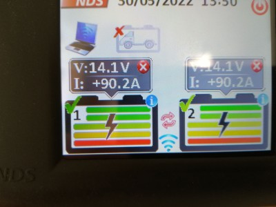

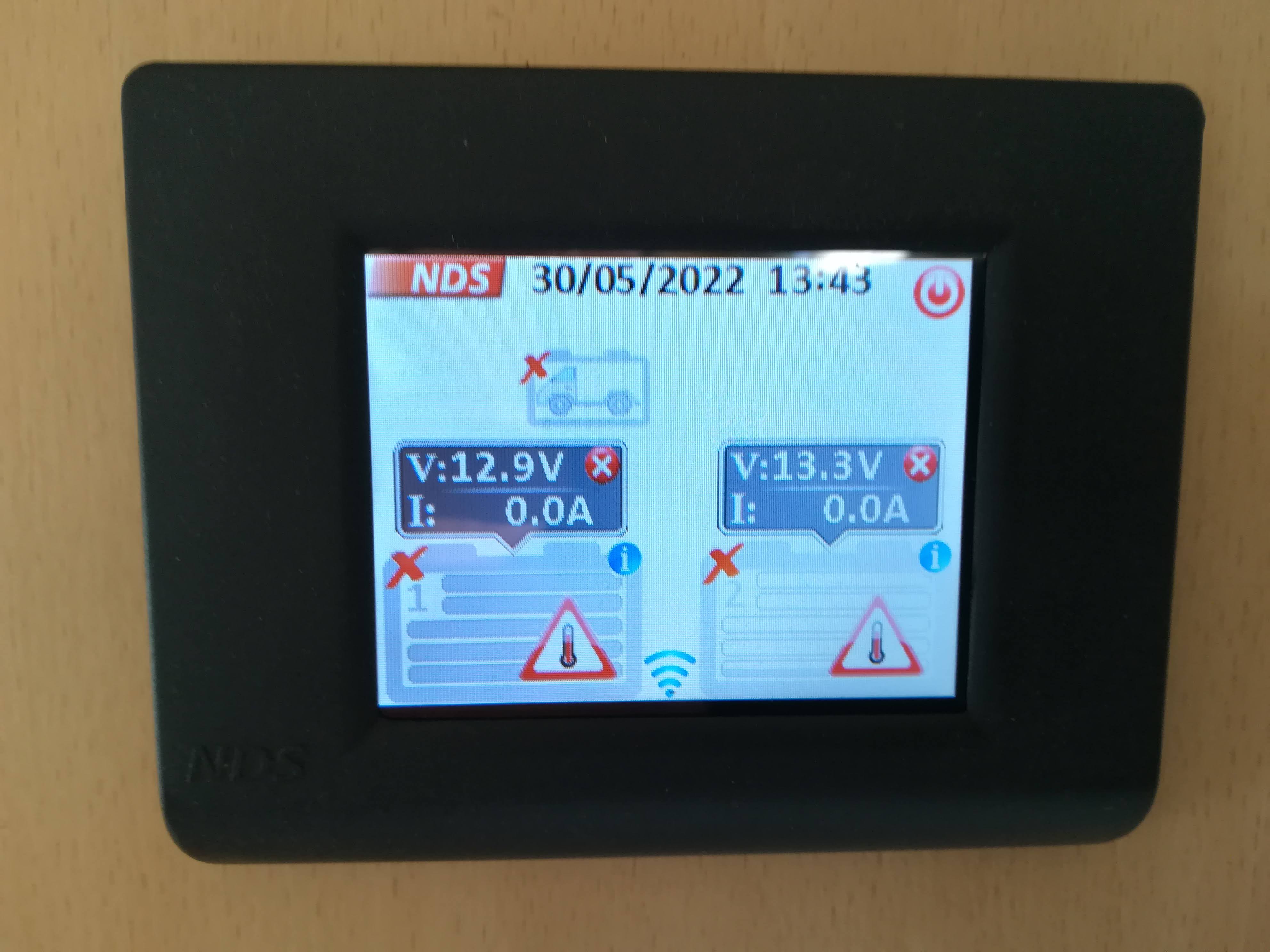

Message non lu par malcolmbass » 02 janv. 2025, 14:20
Ton schéma est correct.
A la question n°3, le courant ira dans le sens de la demande la plus forte. Oui tu peu consommer et recharger en même temps.
Note: Pour le prix d'une batterie GEL + une AGM + le Imanager, tu peux te payer une Lifepo4 200Ah de bonne qualité.
Beaucoup moins de poids et de volume.
Plus grande autonomie.
Durée de vie X 10.
Moins de risques d'emmerdes!
Mon beau-père a eu un CC avec deux batteries AGM + un NDS Imanager, le truc se mettait en défaut T° sans raisons et j'ai jamais trouvé la panne :gratte: il a fini par revendre le camion.
