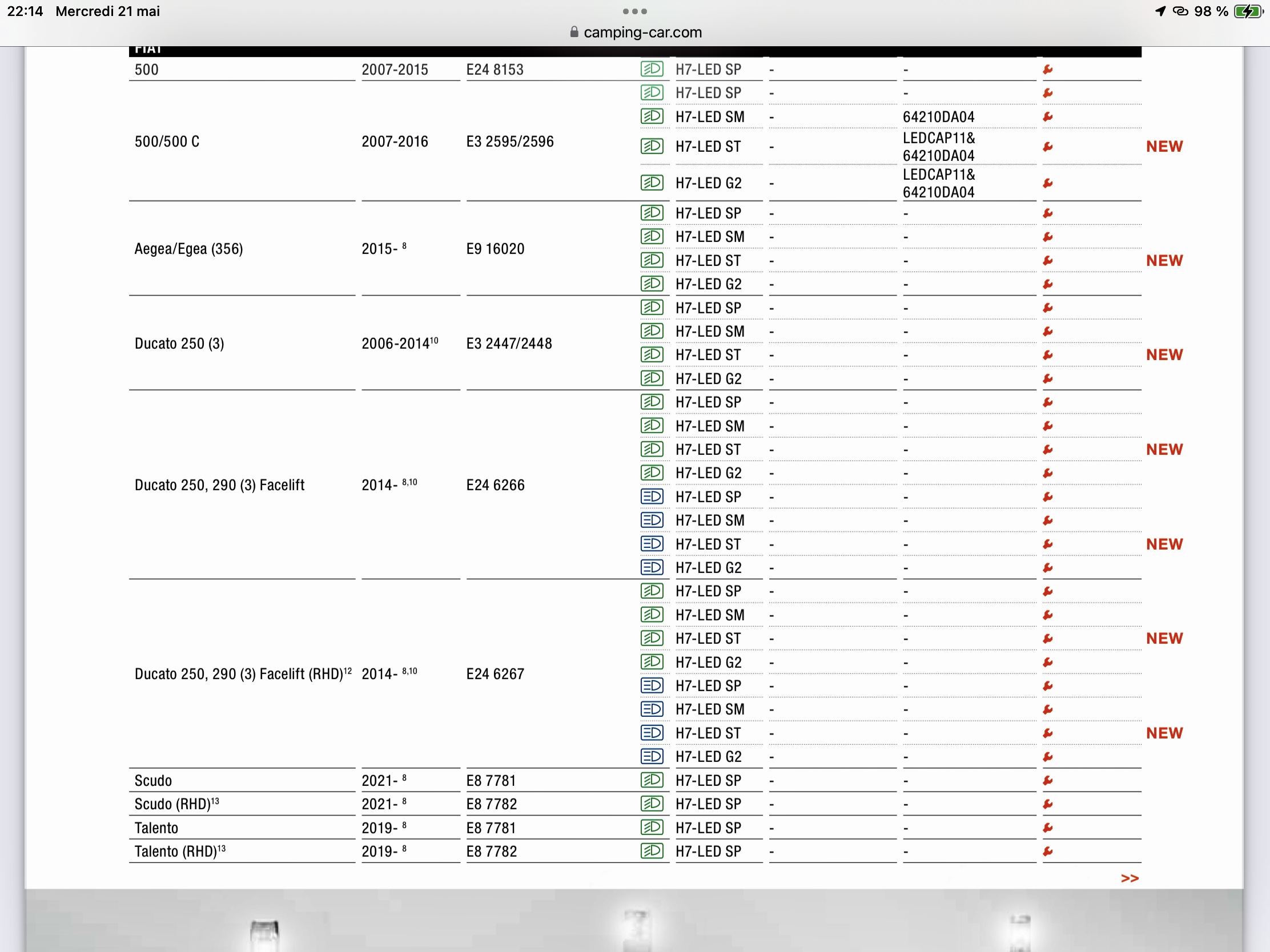

Gilles j’ai regardé sur le site OSRAM Lien que tu as mis) sur le pdf qu’ils joignaient, pour le fiat ducato c’est bien spécifié le,modèle osram qu’il faut.
Regarde à fiât ducato.

Page 10 du pdf osram
Les Night breaker led speed H7 sont compatibles et homologuées dans toute l'U.E.

3 possibilités.
Soit tu as un châssis alko.
Soit tu as un chaissis ducato 250
Soit tu as un châssis ducato 244.
Tout cela est suivant l’année pour les ducato et concernant le châssis alko ,tout dépend du constructeur de ta cellule.
Tu peux vois tout cela sur ta carte grise.

Sur ta carte grise sur la ligne E.
Tu as le numéro ZFA.
Si il commence par ZFA 250………’c’est un ducato 250.
Par ZFA 244……………………..ducato 244
Par ZFA 290………
L’année du,modèle n’a rien à voir ,car le constructeur de la cellule,peut avoir sur son parc un ducato de 2 ou 3 ans neuf.

Tu lis mal ami camping cariste
Regarde la copie que j’ai mis dans un post pour répondre à Gilles,sorti du pdf.
