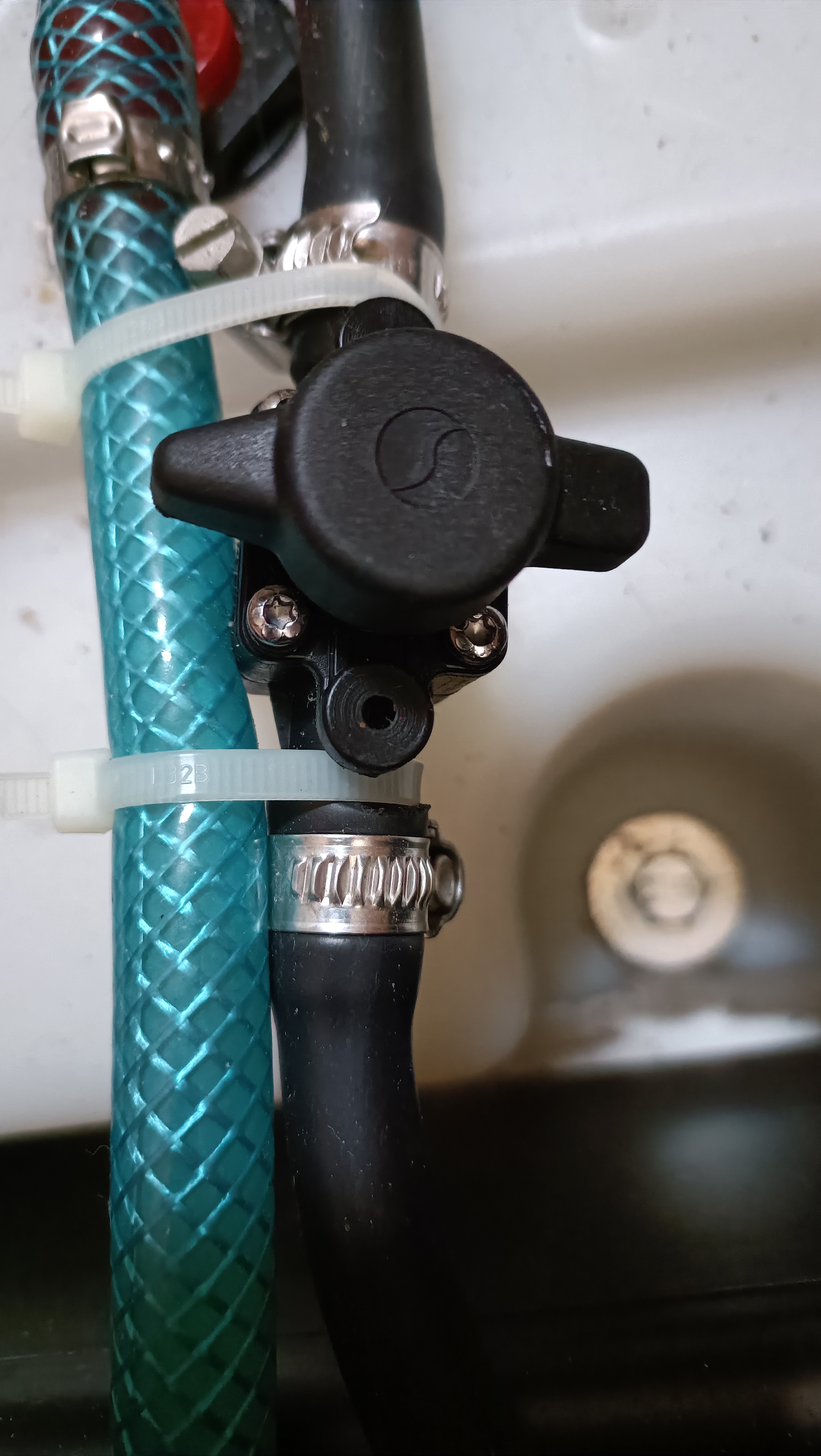

Concernant ce rafraichisseur, je viens de voir sur mon réservoir d'eau du CC qu'il y a cet élément (voir photo). pensez-vous que cela peut-être un robinet pour le rafraichisseur ?

d'après la position du robinet , il semble fermé.
tu as essayé ouvert ?
quel est le modèle de ton appareil ? G4 1 ? G4 2 ........

Merci à ceux qui ont donné des infos: j'ai effectivement tourné le robinet noir. Lorsque la pompe se met en route, je sens qu'il se passe quelque chose dedans. En 30 minutes, baisse de la température de 37,5° à 36,5°. Je pense que vous m'avez aidé à solutionner mon problème. Merci encore.
