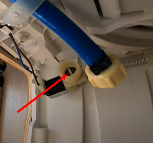

Bonjour a tous :coucou:
si vous aves un WC Thetford dans votre Camping Car
et que le débit d'eau n'est pas terrible
n'oublier pas de nettoyer le filtre d'alimentation d' eau
voir Photo
Bonne journée
