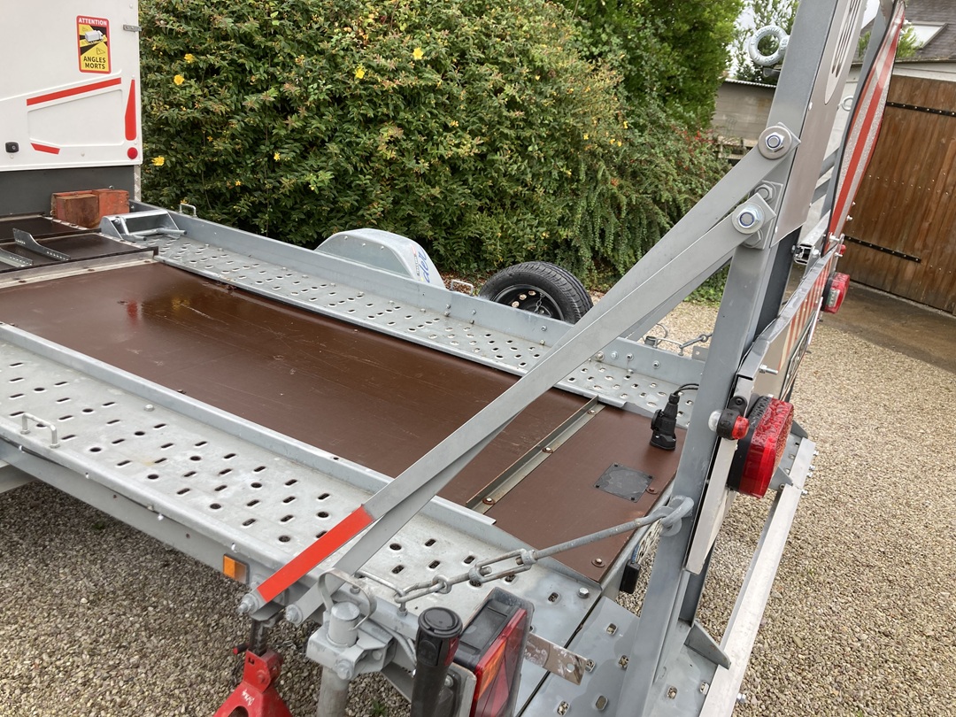

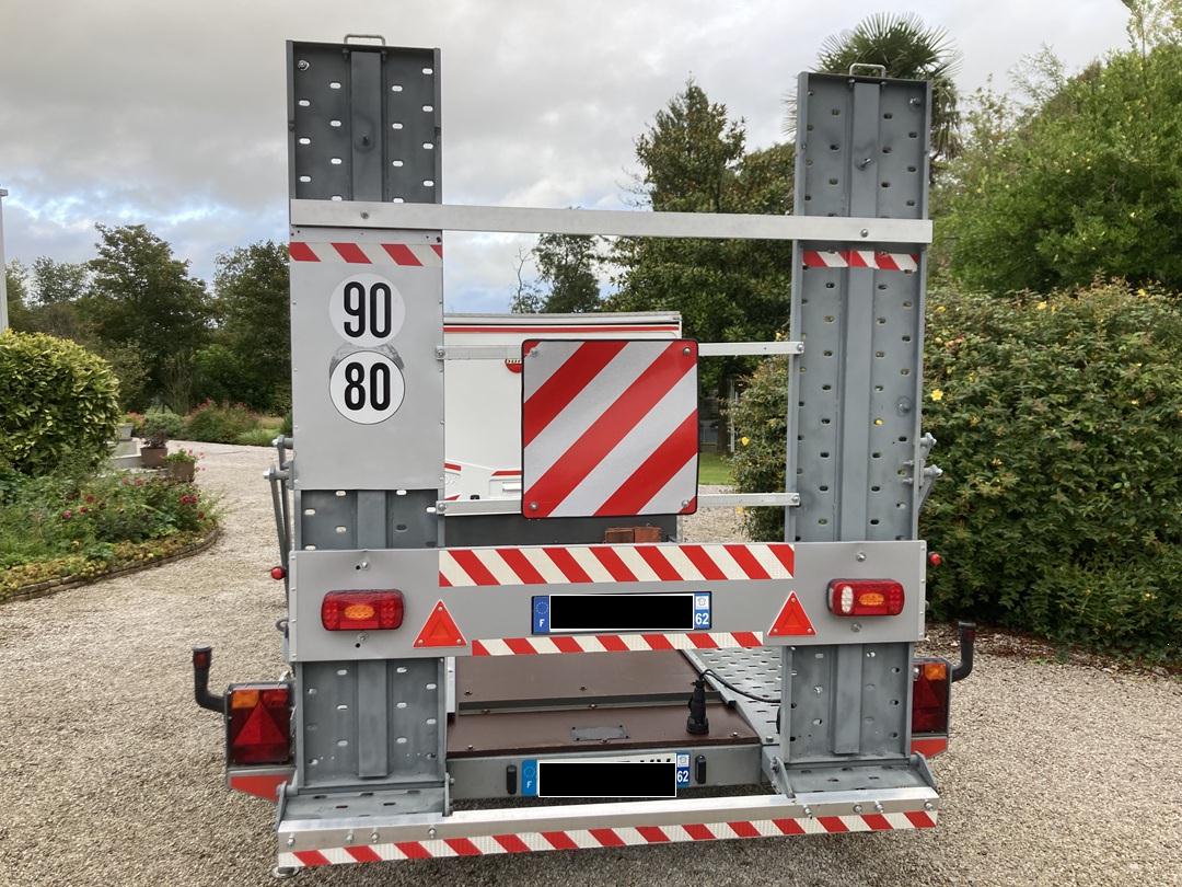

en effet lorsque les boulons ont cassés , la remorque était soumise à de méchante vibration , mais surtout ( c'est pas bien) je n'avais pas mis toutes les sécurités initiales :nul: .
Donc du coup ; j'ai modifié en changeant tous les boulons et écrous en mettant des forces boulons de 120 kgs ( initialement ce n'était que des 40 kgs .),rajouté une autre barre de maintien des rampes, ce qui fait maintenant il y a une double barre et des tirants sécurités en sus de force 300 kgs et une petite barre de maintien en alu au haut des rampes pour empêcher tout balancement.

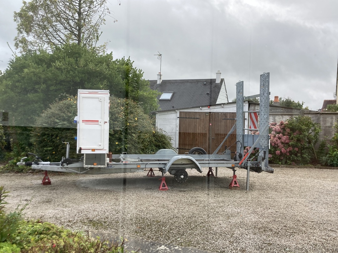

voici une photo plus explicite
