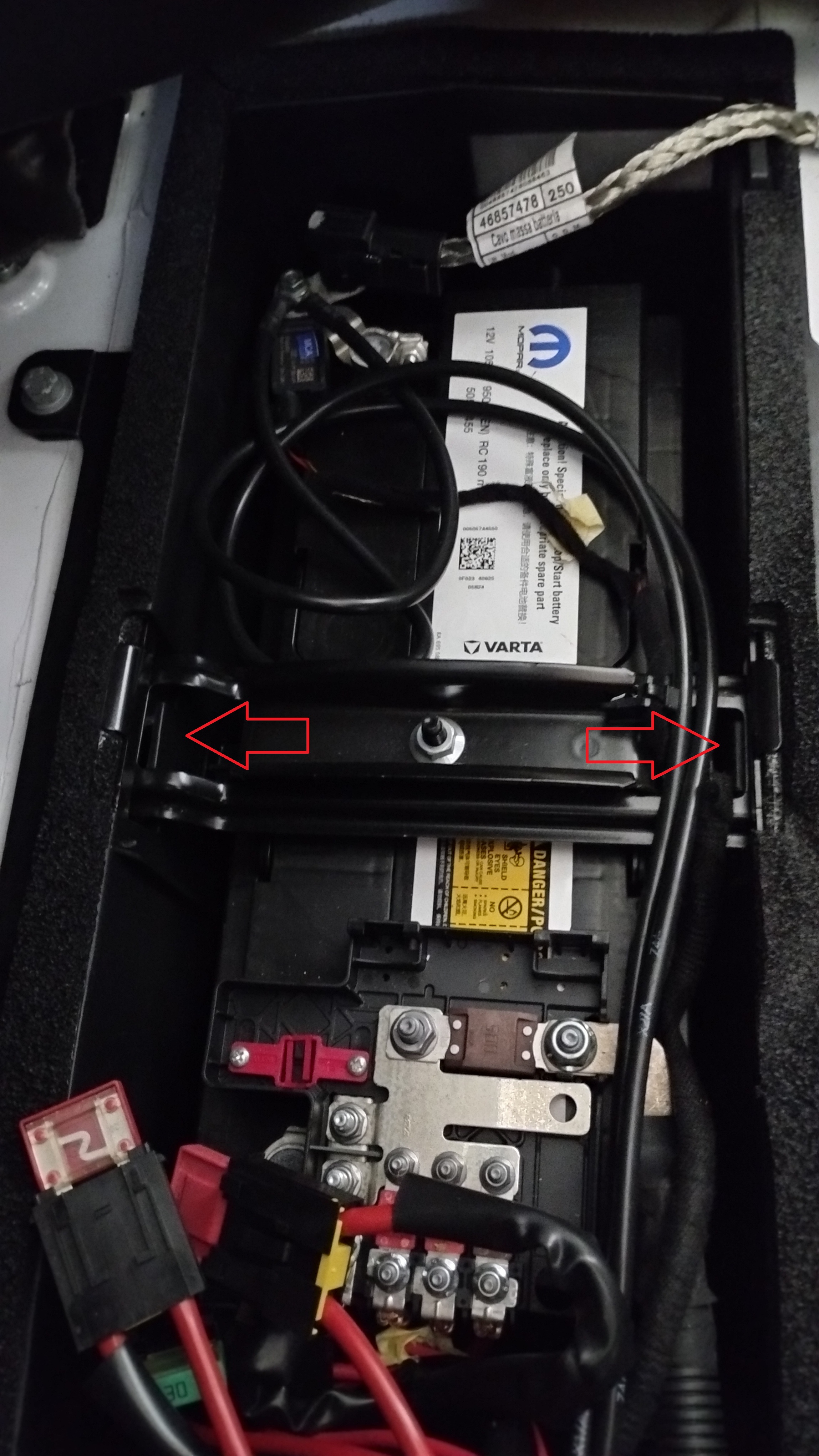

Le bac de la batterie porteur
Pour ceux qui ont un porteur FIAT DUCATO, avec la batterie au milieu devant les sièges cabine, il y a un passage important pour les souris, de part et d'autre de l'étrier qui bloque la batterie, même de très grosses souris pourraient passer.
Sur le mien je le ferais demain, je vais boucher ce grand passage avec du Rubson ou Sika ou autre, ça évitera une éventuelle mauvaise surprise, car hier j'ai vu une souris traverser le batiment ou est stocké le camping car, malgré 2 répulseurs à ultra sons.
sur la photo j'ai mis 2 flèches rouges aux endroits concernés

Merci du retour .
Du coup j’ai regardé pour le mien ,apparement je n’ai pas le même système que toi ,car pas de trou qui communique a l’extérieur.( j’ai une sorte de bac avec grille de ventilation).
Mais à mon avis cela va servir à d’autres amis camping cariste. :tchin:
Celà concerne beaucoup de porteurs FIAT, car mon premier Fleurette migrateur de 2011 avait exactement le même bac à batterie, mon Rapido 696F de 2019 idem, mon Rapido 886F de 2022 idem, et je vois qu'en 2025 sur le Rapido 8086DF c'est toujours le même bac à batterie.
Donc au moins Fleurette et Rapido sont concernés, probablement aussi Pilote Bavaria MacLouis etc etc...
Burstner doit imposer son propre bac à batterie.

Merci pour ce retour détaillé, c’est top de savoir comment sécuriser le bac à batterie contre les souris !
