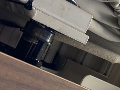

Je viens d’avoir un soucis du Lit Pavillon sur mon camping-car intégral Hymer B698 Expérience :
- le lit pavillon viens de sortir de son axe pivotant métallique d’ancrage du côté chauffeur : j’ai mis une vis assez longue avec une grande rondelle mais, impossible de remettre le bras métallique dans son axe d’ancrage. ( voir photo ci-jointe)
Est-ce que quelqu’un a un schémas ou une procédure pour pouvoir réparer avant d’aller voir un concessionnaire ?

il sera impossible de le remettre en place si tu ne démontes pas les vérins hydraulique.
attention travaille vérin complètement développé non en force et fait en sorte de débloquer le maximum d'écrous coté gauche pour faire du "jeu".
bien mettre le camping car bien a plat afin de ne faire aucune déformation cellule.

Je te remercie, pour ton message et conseils de précautions de remettre le bras dans son logement.
Si, j’ai bien compris, il faudra que je débloque les 2 vérins hydrauliques celui de gauche ou est le problème et celui de droite , pour avoir plus de ballant (moins de résistance) . Je pense aussi enlever le matelas pour alléger les mouvements.
Aussi, je me ferais aider par un copain dès que possible, pour mieux synchroniser la mise en place et la sécurité.
(J’avais aussi penser qu’il fallait débloquer le vérin télescopique mais, j’avais peur que je ne puisse pas repousser la tige du vérin à cause du tarage que je ne connaissais pas la force. je voyais bien qu’il empêchait d’avoir les degrés de libertés du bras que je n’arrivais pas à l’arrimer face à l’axe d’ancrage).

Donc attends toi à exercer une force pour le remettre en place.
petit tuyau que je te file.
tu baisses le lit à fond (ce qui va faire que le vérin va se déplier.)
tu prends du fil de fer ...solide.
tu attaches une extrémité de ce fil en haut sur la tête du vérin ou du bras qui le maintien.
tu attaches l'autre extrémité du fil de fer à la tête basse du vérin (tu as sans problème la possibilité) .
la poussée va tendre le fil de fer mais ce dernier empêchera de se détendre complètement et ainsi sera plus facile pour le remettre dans son logement lorsque tu auras remis la roulette du châssis lit.

Le bras du lit Pavillon côté conducteur est résolu. On n’as pas défait le vérin à gaz car il est rare à 200kg,.. On à batailler pendant 2h à deux , mis du frein filet sur la vis. ( heureusement, que j’avais fait une réparation de fortune , mis une longue vis avec rondelle serrer clé de 13 sinon, on aurait eut des déformation au vu du poids du lit et du ballant).
