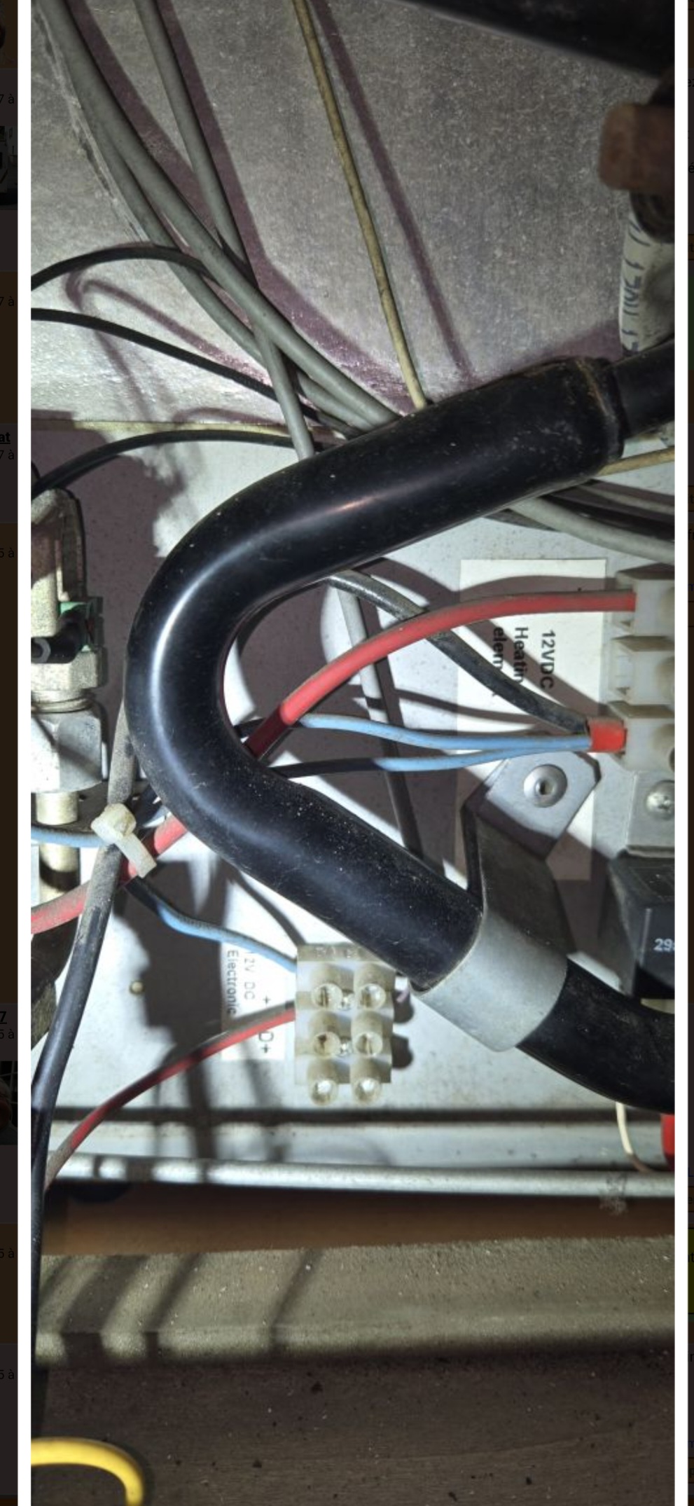

J'ai un frigo trimix rm 7601l, j'ai acheté la platine aes série 7, le problème cest quil ne detecte pas pas le Dc12v.
Le reste fonctionne parfaitement, je me suis renseigné sur Goo. . Et il faut que je soude le signe dc sur la platine.
Question ou trouver ce signal dc ? A l'arrière du frigo( voir photo) j'ai deux signal dc mais 12v, je ne peux donc pas me brancher dessus ?
Pour info je dispose de l'ebl269. Merci pour vos réponses

Tu peux regarder derrière l'EBL 269 ,le D+ est sur la broche 3 du Bloc 1 .
autrement le D+ se trouve sur le gros domino derrière le frigo.

Le problème sur l'EBL je n'ai rien de brancher sur le bloc 1.voir photo.
Et sur le gros domino cest destiné au chauffage selon le plan non ?

Lorsque nous tournons la clef de démarrage il devient positif (+) et c'est donc pour cela que lorsque l'alternateur charge, l'appareil s'éteint car elle reçoit à ses deux bornes, deux polarités identiques.
sur l'alternateur , il y a une sortie D+.
Cette borne est généralement reliée au contacteur d’allumage ou à une sorte de barre ou on peut connecter plusieurs appareils. ( parabole, frigidaire, télévision...)
Elle fournit un faible courant qui va « exciter » le régulateur de tension de l’alternateur, permettant ainsi le démarrage une charge au démarrage du moteur ou une coupure d'element.
Tofeagle ,coté frigidaire , normalement tu as un 12v permanent qui arrive en sus venant directement de la batterie cellule via l'ebl. Tu peux te "piquer" dessus.
Par contre ,logiquement sur ton appareil c'est un MES que tu dois installé et non pas un AES, vu sur le doc du constructeur.
Si tu as un AES , il te faut à ce moment te brancher du la prise de l'ebl de la branche 1.
attention faire une modif.
le 12v du frigo sur l'emplacement 1 , broche 1 pour le plus.
broche 4 por le moins.
broche 3 pour le D+
