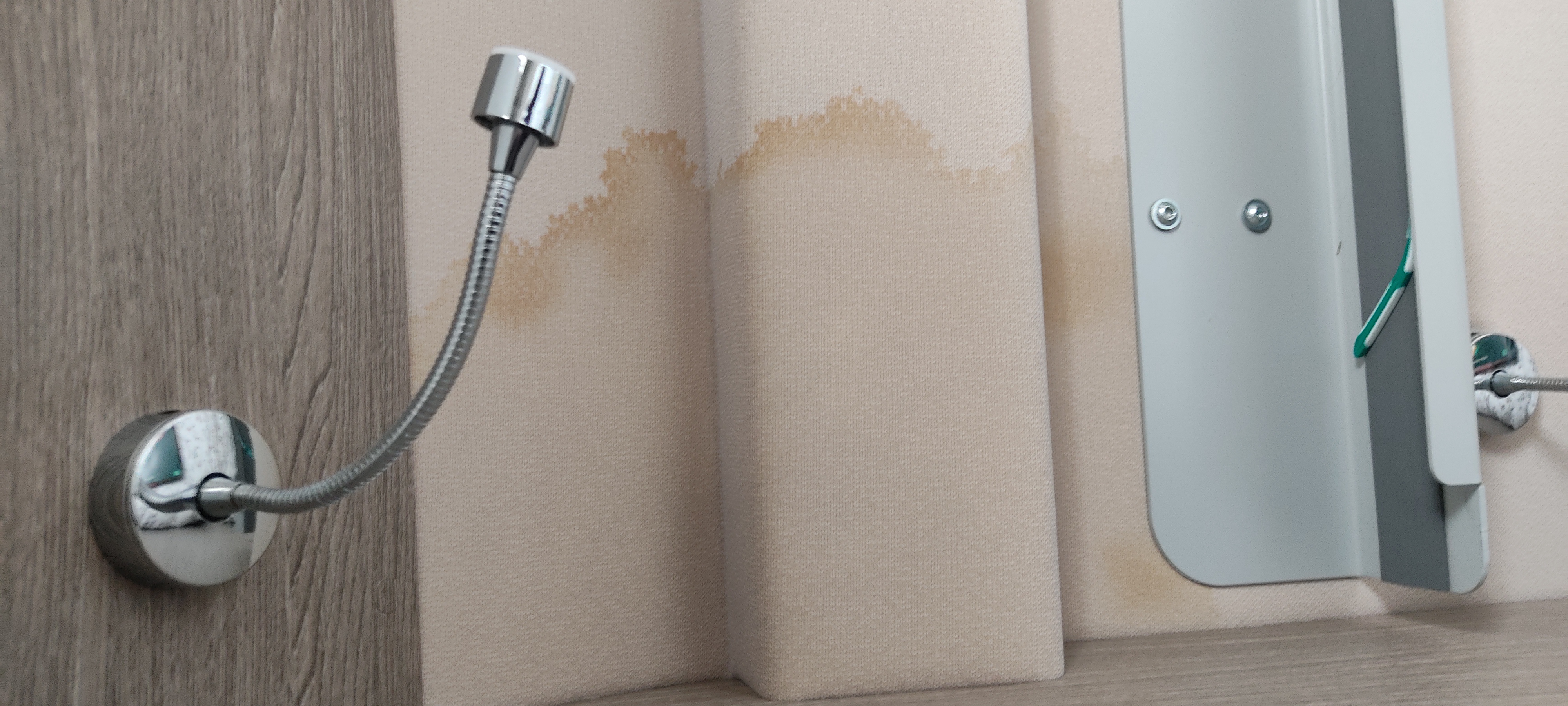

Bonjour à toutes et à tous,

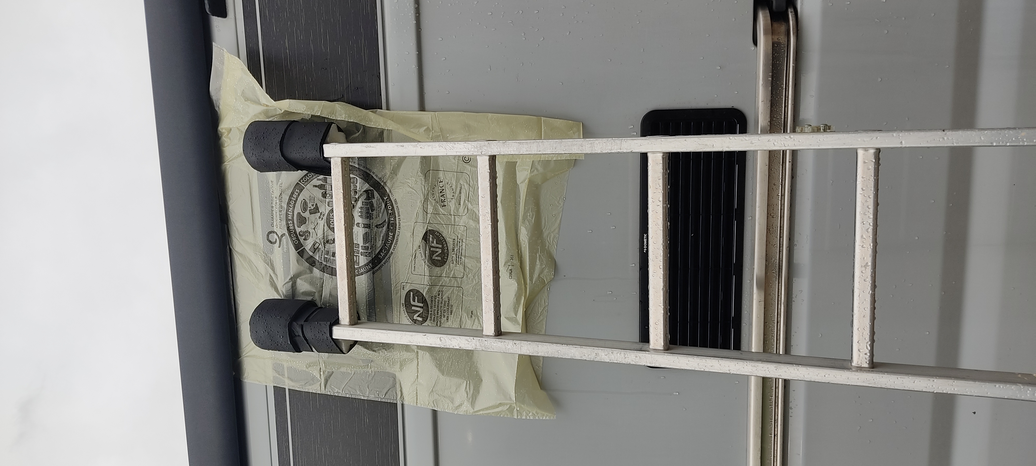

Ce matin, je me réveille et là, c'est la désolation : une infiltration d'eau suite aux pluies et au vent de ces deux derniers jours en Bretagne ! Quelqu'un aurait-il déjà eu ce problème ? Je pense peut-être aux deux niveaux d'aération pour le frigo ? Je ne suis pas certaine. Je vous joins deux photos pour visualiser. Pour le nettoyage du tissu quel produit? Une idée?
Merci pour votre retour et bon dimanche.
Gwen. :coucou:
Année 10/2022
Messages : 2909
Re: Infiltration d'eau partie cellule
Message non lu par jean luc 50700 » 23 nov. 2025, 16:41
enfin de compte les marques d'humidité viennent que le contreplaqué derrière le tissu est imbibé.
Donc en priorité faire sécher le contreplaqué.
l'Ideal étant d'enlever le tissu et de le travailler à part.
ensuite plusieurs méthodes pour essayer d'enlever les traces ( je dis bien "essayer").
Saupoudrez généreusement du bicarbonate de soude sur le tissu encore humide.
Laissez agir pendant 1 heure.
Brossez ou secouez le tissu pour éliminer les résidus de poudre.
ou
Mélangez une part de vinaigre blanc avec deux parts d'eau tiède.
Imbibez un chiffon propre avec ce mélange, puis tamponnez délicatement la tache.
Laissez agir 15 minutes pour que le vinaigre neutralise les résidus
ou
frottez doucement un pain de savon de Marseille humidifié sur la zone tachée.
Utilisez une brosse douce pour travailler le savon sur la tache.
Rincez abondamment à l’eau claire et laissez sécher.
tous cela ce ne sont que quelques remèdes , mais dés lors qu'un contreplaqué est mouillé , le mieux et d'enlever le tissu , laisser sécher et ? .....le recouvrir par un autre tissu ( plutôt vinyle)

Merci pour votre réponse. Une idée autrement pour l'infiltration? Grilles d'aération? Faut il acheter des caches pour l'hiver?
Merci pour votre retour.
Gwen :pompom:
Année 10/2022
Messages : 2909
Message non lu par jean luc 50700 » 24 nov. 2025, 08:56
concernant une infiltration, cela peut venir du plafond, d'un lanterneau à cause d'un joint mal fait ,etc .
il faut juste savoir que, une infiltration qui se passe par exemple à l'arrière , peut venir de l'avant du fait qu'un camping car n'est jamais parfaitement plat et que l'eau "roule"
le mieux fait faire une recherche.
coté protection des grilles extérieurs , cela ne peut pas lui faire du mal d'être protégé , mais pense ( l'hiver en stockage ) de ne pas fermer tes stores de lanterneaux, de façon a faire une circulation d'air.
