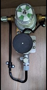

Ce week-end nous avons eu dans la cellule de notre Burstner Lyseo Privilège une coupure totale électrique.
Depuis le réarmement au niveau du panneau de contrôle nous entendons un "clac" régulier
Après recherche, nous avons aussi constaté que la LED du panneau de commande clignotait orange de manière régulière en même temps que ce "clac"
Après nouvelle recherche, j'ai constaté que ce "clac" provenait de l'électrovanne (CPU) au niveau de mes 2 bouteilles de gaz
Précision : les 2 bouteilles de gaz sont neuves.
qui peut nous aider ?
par avance nous vous remercions
Pascale et Eric

Les sécurités sur les Lyres sont-elles actives?

essaye de refaire le circuit.
tu coupes au panneau de contrôle Gas en mettant sur "off".
tu ferme les robinets de tes bouteilles de gas.
tu enlèves sur ta bouteille de gas la ou les lyres.
tu met tes lyres tête en bas , des fois que tu aurais un peu de paraffine dedans
ensuite tu fais le procédé par ordre inverse.
tu branches tes lyres
tu mets ta sécurité choc ,soit sur une bouteille
tu ouvres le robinet de la bouteille que tu as choisis qui doit correspondre à ton inverseur de sécurité.( tu ne met qu'une seule bouteille même si tu en as 2)
tu enclenches la sécurité sur la bouteille ( bouton rouge ou noir) de la bouteille choisie
tu allumes sur le panneau de contrôle gas.
tu dois entendre un "clac" et ta lumière témoin doit passer en vert.
tu vérifies a ton réchaud à gas si cela fonctionne.
si rien ne se passe = électrovanne HS.
