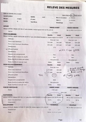

J’ai été faire réaliser semaine dernière le 4 et le 9 dex Controles Techniques Volontaires et les résultats sont très mauvais sur le Train Avant ainsi que le fameux Frein à Main que je pense qu’il s’est légèrement détendu ( perdu ses qualités physique) suite aux 2 Surchauffes des Disques.
Je suis conscient , que le véhicule est très Lourd ~ 4000 Kg en permanence et je fais 12 000 km /an .
intégral Hymer B698 Experience 150cv 3.85T Chassis Alko ; poids _~ 4000 Kg soit Train avant 1770Kg avec Alortisseurs KONIFSD ressorts Renforcés CARSUPPORT depuis 2019 poids Arriere 2200kg avec 2 boudins Dunlop depuis ans avec 2 amortisseurs Koni depuis 2019.
( voir fichier joint les 2 Contrôles Techniques Volontaires:
Le problème actuel est qu’après 85 000 Km les amortissement KONIFSD du train Avant semblent bien fatigués .
===> Force de roué maximum Gauche 38% ; Droite 28% ; Dissymétrie 23% Les Resultats Train Arriere sont parfais ARG 97%, ARD 95% Dissymétrie 3%

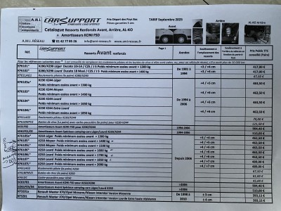

-J’ai parcouru tous les écrits et échanges de mails en 2919 entre la société Amiresau a Paris Mme Simone Germaine qui représente Koni, CarSupport Dunlop etc en France , le garage Renault à Grenoble qui a realiser le travail recommandé par Amiresau et le constructeur CarSupport en Hollande. J’ai découvert qu’ils ont de mon point de vue sous-estimé le choix des amortisseurs par rapport au poids qui n’as pas changer depuis dixit les contrôles avec les résultats que je leur ai fournis. Côté AVG ils ont mis un amortisseur 1400kg alors que c’est le côté le plus lourd 910kg , côté AVD amortisseur 1400 kg ! Je viens de regarder la grille de chez Amiresau dixit CarSupport il aurait fallu choisir les amortisseurs 1700 kg ou 1800 kg .
J’ai écris au Patron de CarSupport en Hollande la semaine dernière , toujours pas de nouvelles ; avec tous les éléments et mes hypothèses qu’il est anormal que des amortisseurs lâchent au bout de 85 000 Km ! ils devraient tenir au moins jusqu’en 125 000 a 150 000 km.
Je suis en train de réfléchir si, je dois continuer avec des Amortisseurs à huile / ressorts de chez ton Garage Fiat à Valogne
ou passer par sur des Amortisseurs Pneumatiques Type VB AIR 2 C de chez Linertek a Angers , je l’ai ai contacté et j’attends leur réponse sur la faisabilité. ( ils sont au courant de toute l’histoire, je suis franc et correct).

Poids à AVG 910 Kg, Poids AVD 826kg (données de Fiorillo)
Taux de compression du Ressort sur le côté droit 910/826 =1,10x 1.10x
Poids à Gauche 826kg, Pouds à Droite 910kg
Taux de compression LF6105 ( Chassis mini )1400kg = 62 N/mm (kg/cm)
Taux de compression KF6106 (Chassis mini 1600kg) = 68N/mm (kg/cm) 68/62) = 1.10x
Combinaison parfaite pour la dynamique des véhicules
