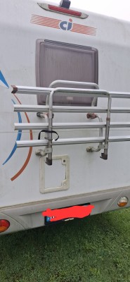

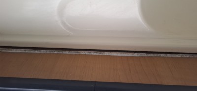

depuis plusieurs années mon porte vélo chargé entraine un décollement de la cloison du lavabo. Mais maintenant une fixation est complètement arrachée. J'aurais besoin d'un conseil d'intervention car je ne connais pas la structure derrière la tôle?

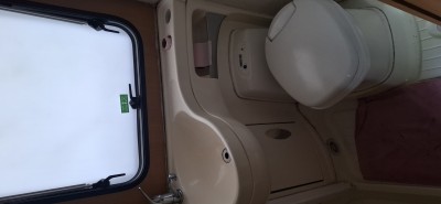

je pensais démonter la partie lavabo et paroi pvc derrière le WC pour accéder à la structure, la réparer en la renforçant?
pour vos avis

Sur mon ancien CC, j'avais posé une plaque d'alu de 10/8 cm à l'intérieur et extérieur des fixations pour augmenter la portée avec de pâte étanche entre la plaque et le panneau extérieur pour éviter les infiltrations.

Merci de m'avoir répondu
Pour fixer la plaque intérieure, je dois démonter la partie sanitaire?
L'armature est en bois ou en métal?
