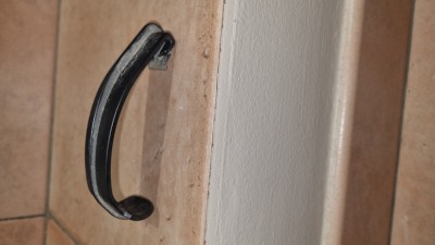

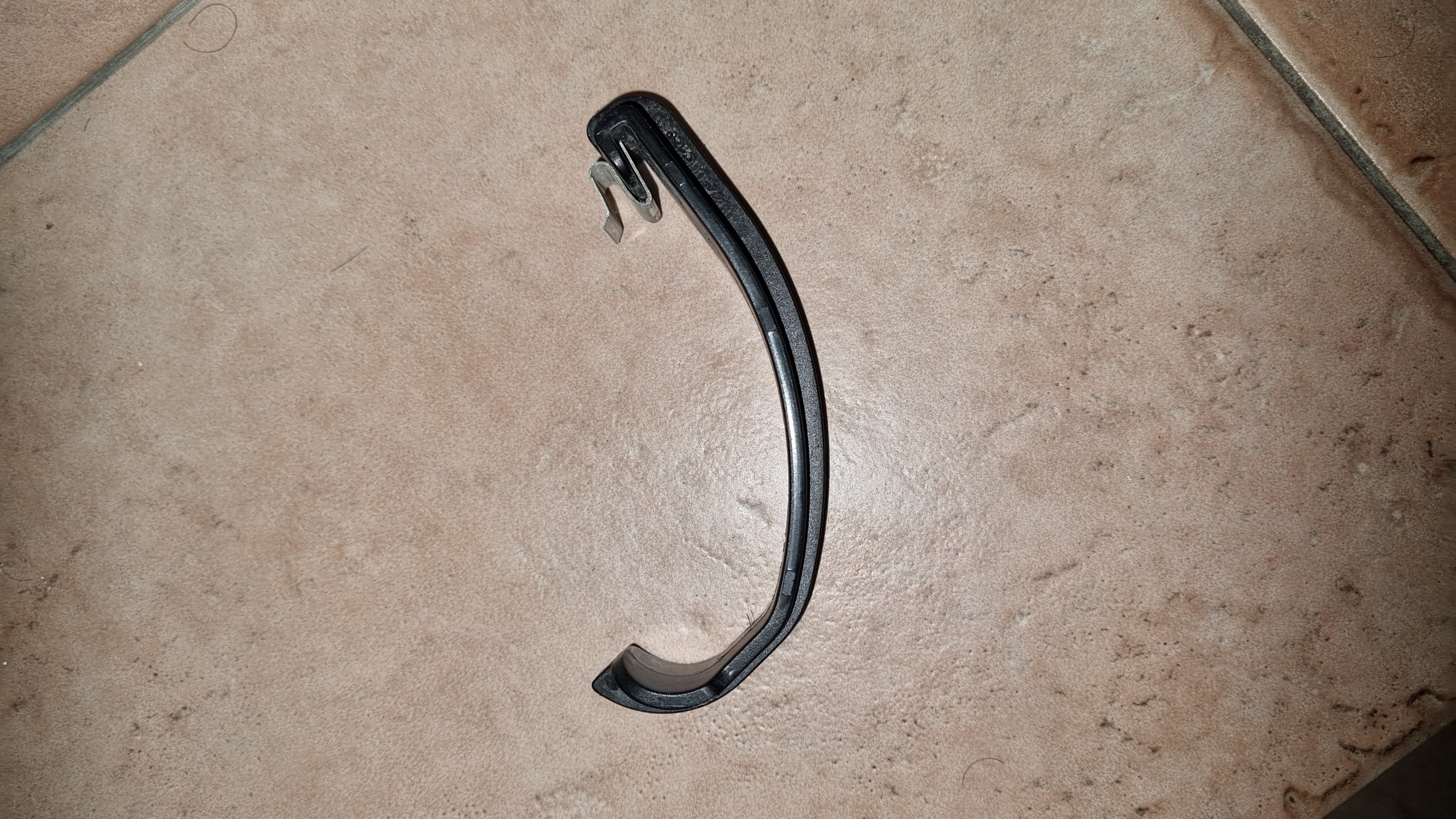

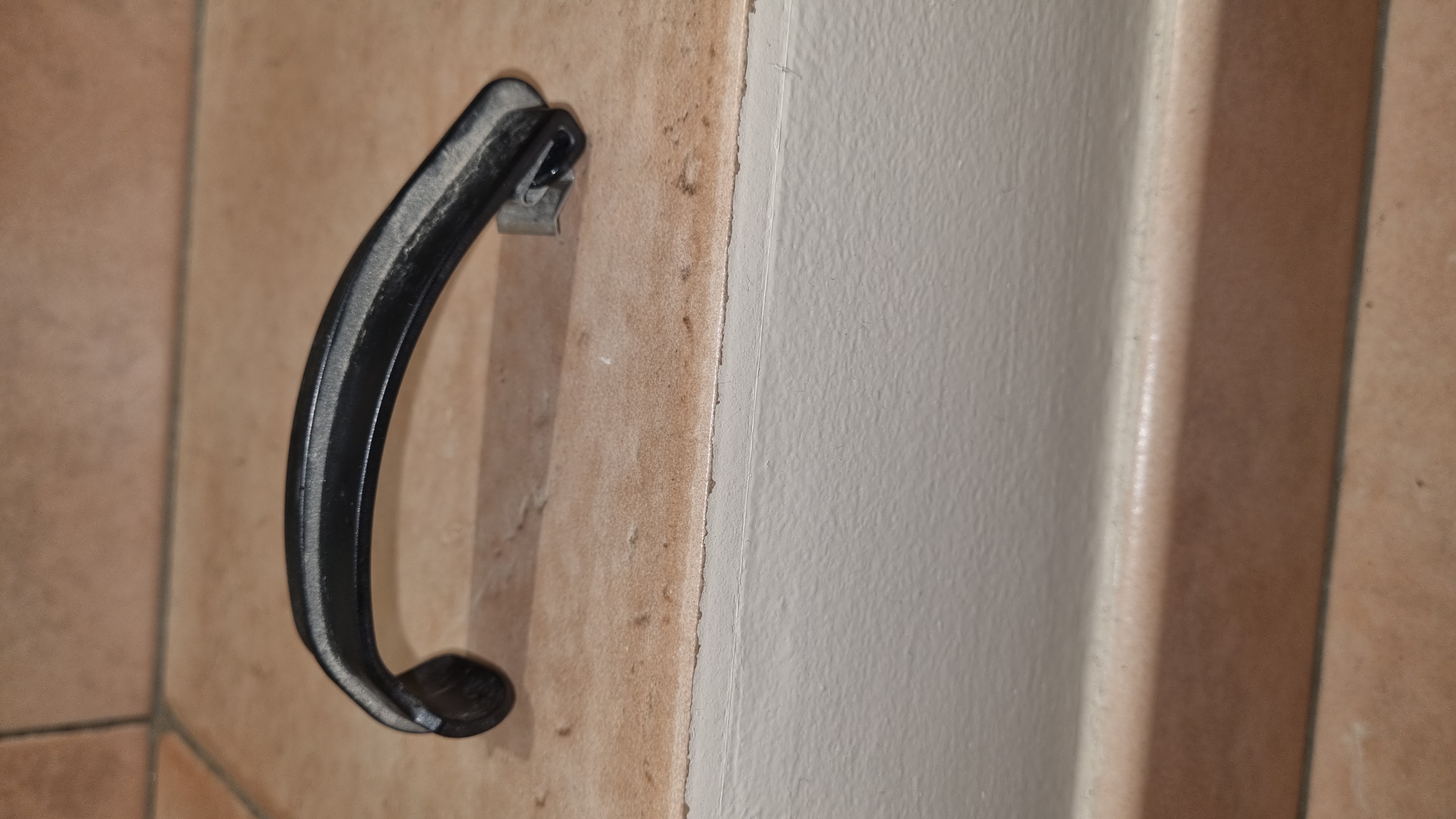

Bonsoir à tous , j'ai sorti le marche pied il est tombé cette pièce , marche pied électrique TULLE :oups: qui peut me dire a quoi elle sert , et ou ce trouve sont emplacement ?
Merci pour vos retours . Bonne soirée à tous , bonne route . :coucou:

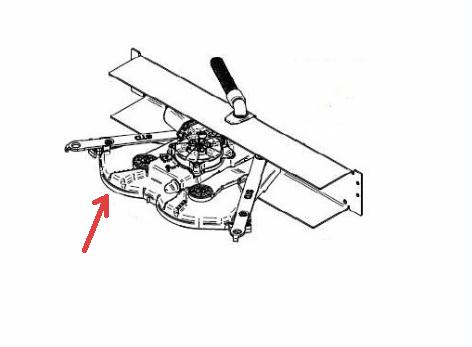

tu peux faire une photo de ton marche pied ,mais déplié.
idée ,? ce n'est pas la poignée de devant le nez de marche qui aide à sortir le marche pied? ( concerne en manuel et électrique )
ou le guidage maintien du compas .

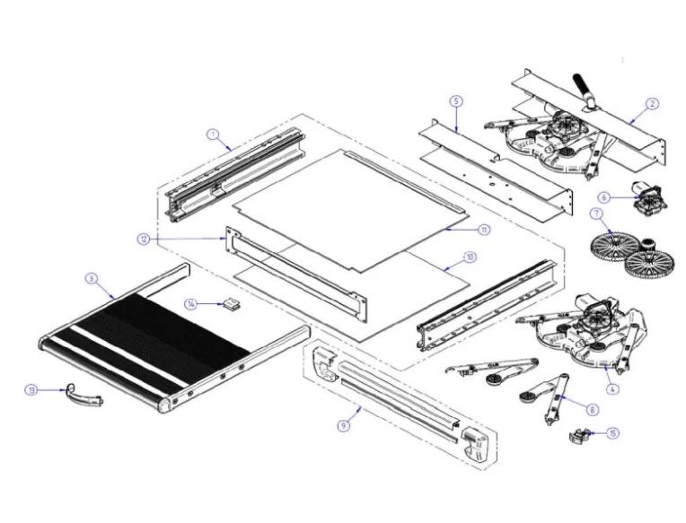

oui c'est une poignée de tirage qui ne sert a rien j'ai la même sous le plateau
elle est encastrée dans une rainure qui est sous le plateau pour la remettre il faut nettoyé le dessous du plateau graisser les parties encastrables de la poignée et la faire renter dans cette rainure en forçant ou bien en dévissant 3 vis d'une cornière droite ou gauche qui est en bout du plateau et la glisser dans cette rainure

La pièce sert en cas de panne moteur. Elle permet de bloquer la marche en position repliée
