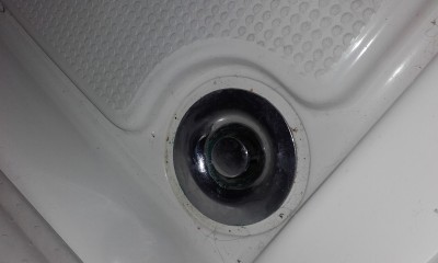

Salut l'équipe,
Bon je vous expose le truc parce que ca commence a me chauffer un peu là. J'ai l'evacuation de la douche qui fait n'importe quoi, l'eau stagne de fou et ca remonte direct dans le bac. J'ai testé les produits de base mais rien à faire c'est bouché plus loin je pense. Comme je suis posé vers Namur en ce moment et que j'ai pas envie de demonter toute la tuyauterie alors que j'ai pas les bons outils, je vais surement lacher l'affaire et appeler un deboucheur pro direct. Par contre je sais pas si leur matos haute pression c'est pas trop violent pour les circuits de nos camions ? J'ai pas envie de me retrouver avec une fuite dans le plancher parce qu'un mec a envoyé trop de sauce. Merci les gens.

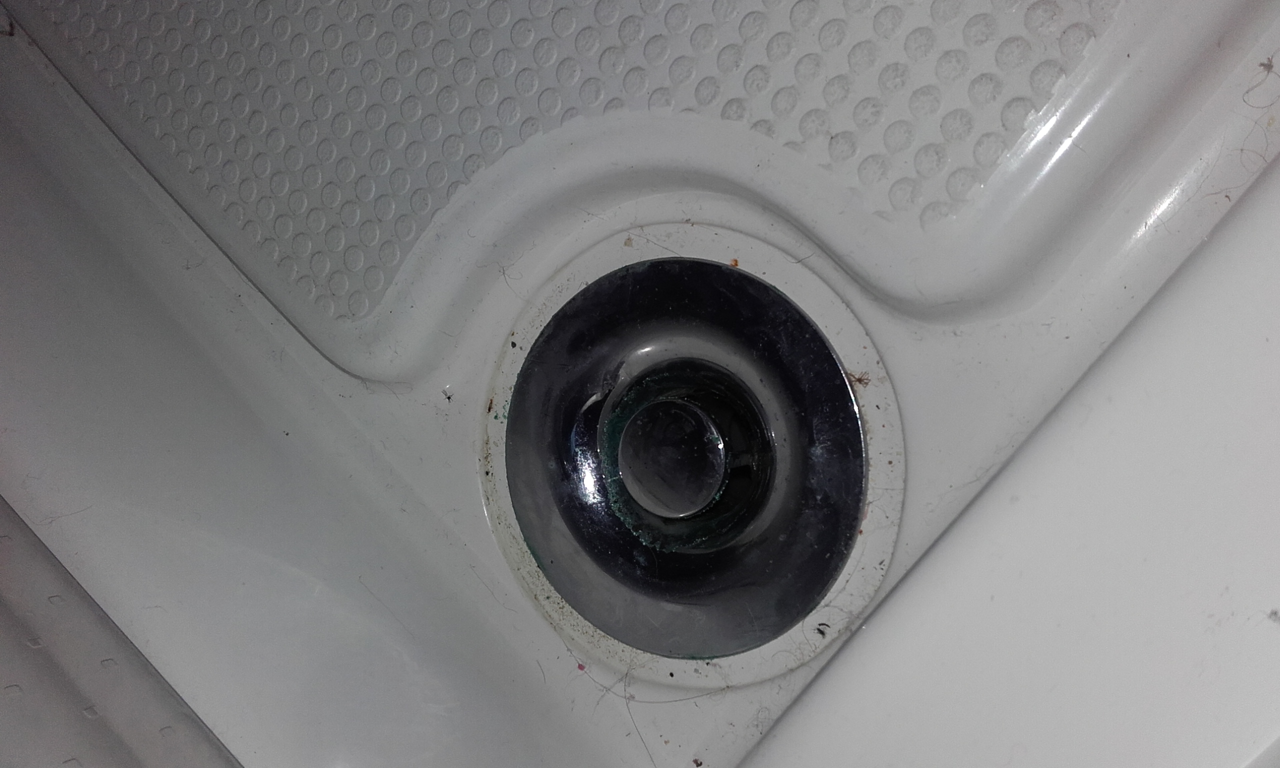

As tu retiré la partie amovible du Syphon coté bac, il faut tirer dessus un max!!!!! seulement la partie centrale chromée
Le tien n'est peut-être pas identique, le mien sur Pilote de 2012

pour enlever la partie de dessus il faut prendre une petite cuillère a café au manche fin ou un couteau et la lame glisser entre les deux parties chromées et faire levier doucement car l'épaisseur est très fine oui pas facile a enlever
vous devez avoir beaucoup de cheveux sous la bonde chromée se qui bloque la vidange moi je la retire avec un ongle si elle se décolle bien
c'est a dire que la partie supérieure chromée est encastrée dans le syphon dont le dessus est lui aussi chromé
vous allez trouver un petit pot blanc qui se nettoie aussi qui fait office de réserve d'eau afin que les odeurs du bac ne remonte pas dans le douche.
oui c'est vrai pas facile a enlever pourquoi ?
va comprendre !!!!!!!
