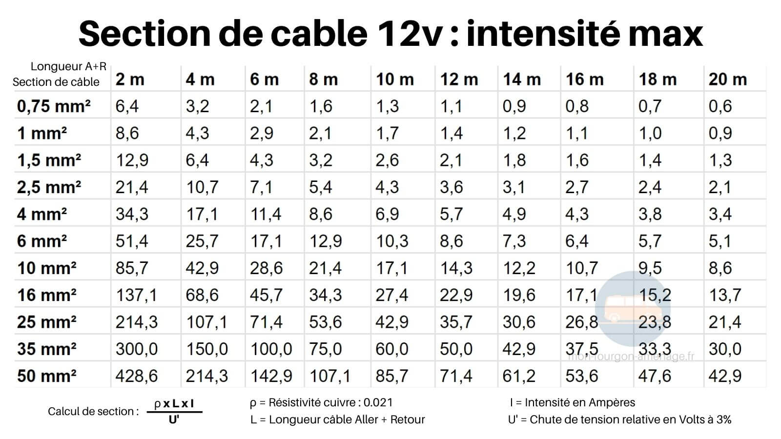

J ai les mppt dans le placard haut de la cuisine
1 mppt 75/15 et 1 mppt 100/30 il y a 14m aller retour jusqu'à la batterie
En cherchant sur internet je trouve pour le 75/15 du 25mm2 et pour le 100/30 du 50mm2 ca vous semble correct

en fichier joint un doc sur la section des cables en fonction de la distance et de l intensité
Bon bricolage
Jacques

en premier lieu , rapproche tes MPPT de ta batterie au maximum que tu puisses. ( pas bon que les MPPT soient si loin)
si tu ne bouges rien ( je répète pas bon) , tu vas jouer du câblage assez fort.
perso je mettrais pour le 75/45 du 6 mm2 ou du 10 mm2
pour le 100/30 j'irais jusqu'à du 16 ou 20 mm2
par contre si tu descends le métrage entre le MPPT et la batterie , on peux descendre le mm2 des câbles.
attention, c'est une approche car sans savoir quel est la puissance de tes panneaux solaires. Au fait combien ?
cela permettras de calculer l'ampérage précisément pour te donner la section mm2 de tes câbles.

Bonsoir je vais rajouter ce panneau je peux mettre le mppt a 2m de la batterie (en fil aller) le panneau est cablé en 4mm2 est ce suffisant si je mets le mppt au plus pret de la batterie il y aura 6m de câble
Pour celui qui était déjà installé un 140w le mppt est dans le placard haut de la cuisine mais il est raccorder sur un relai du coup je ne vais pas y toucher je ne sais pas ce qu il y a de branché dessus
