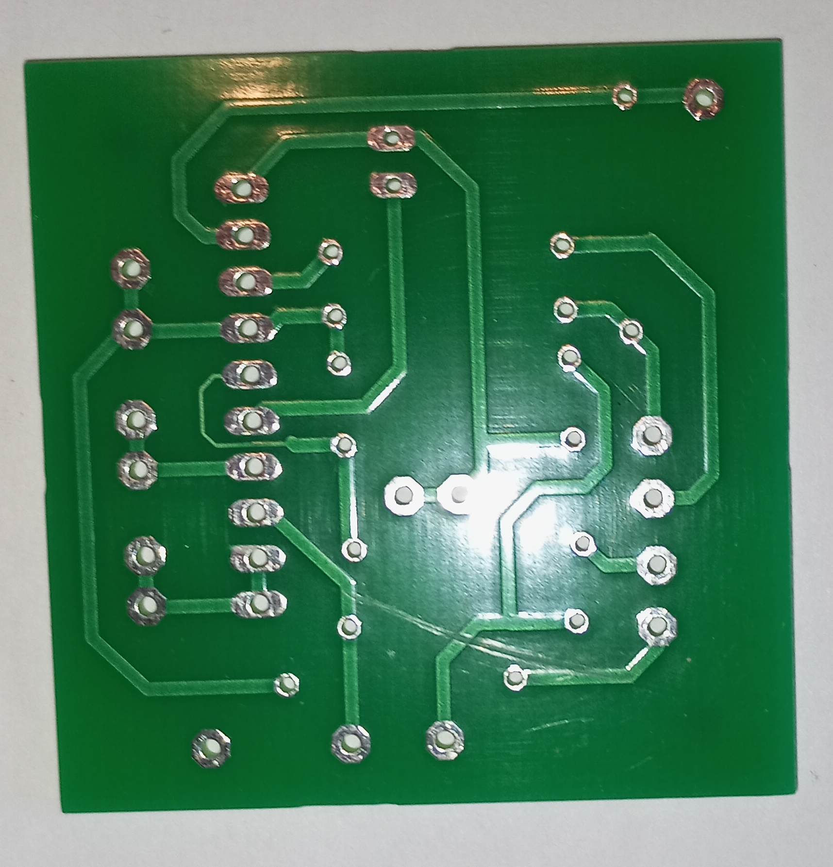

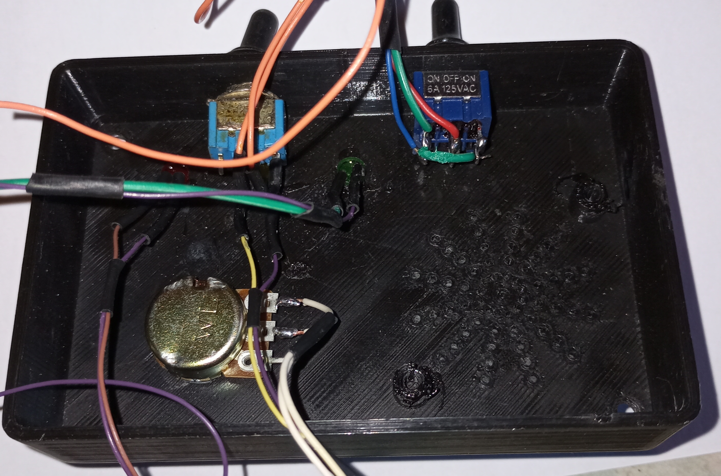

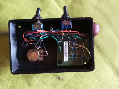

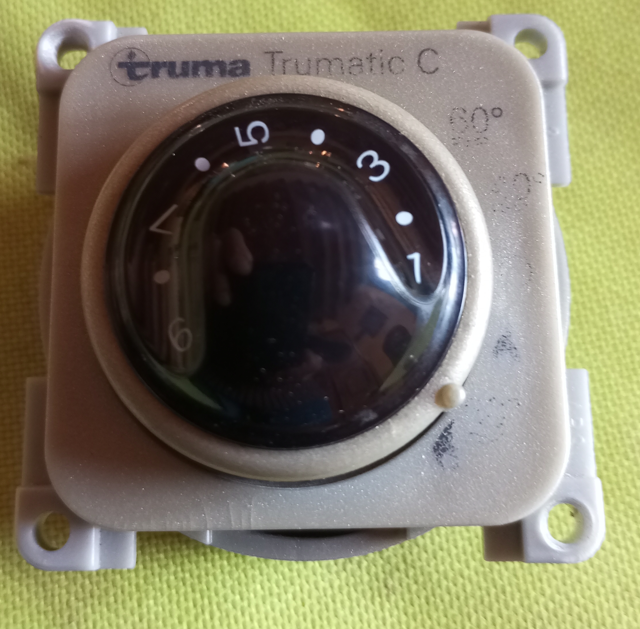

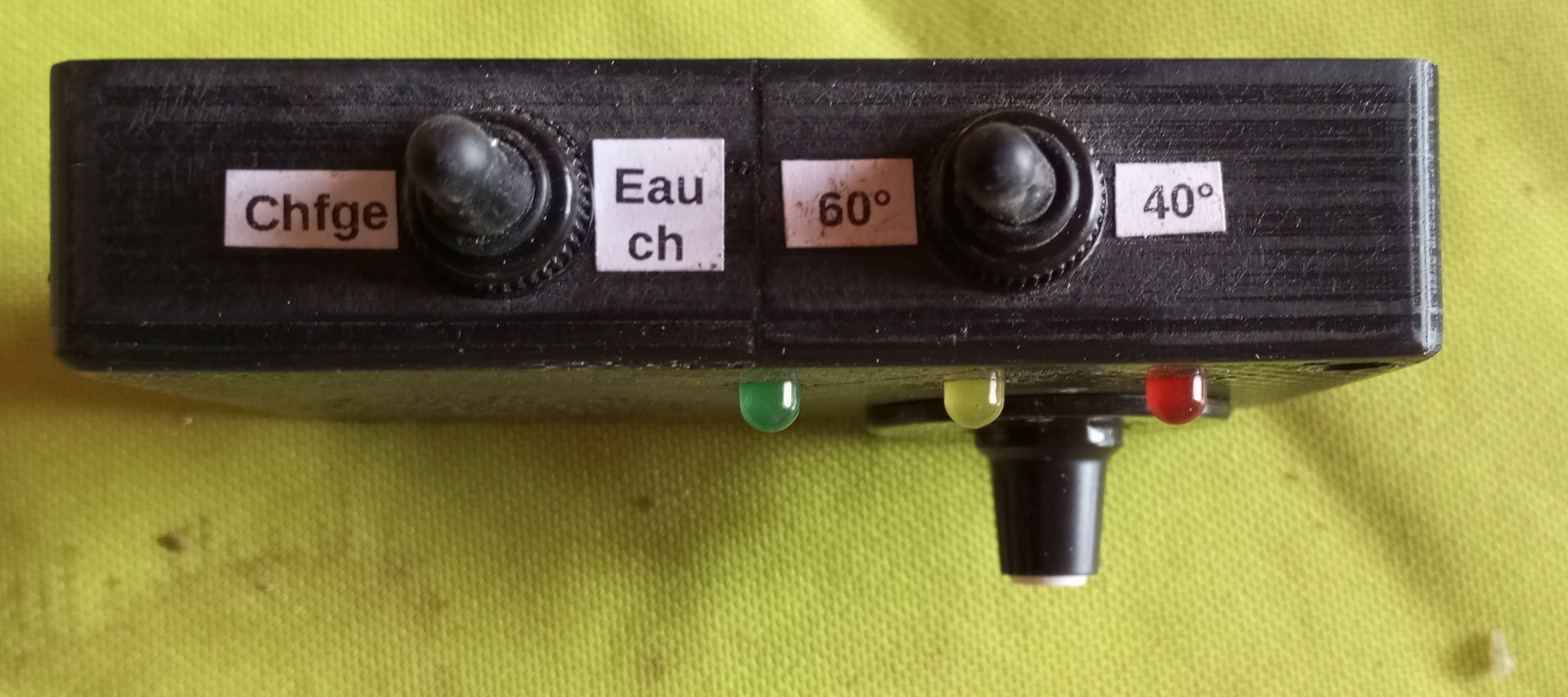

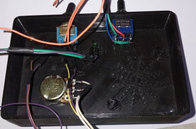

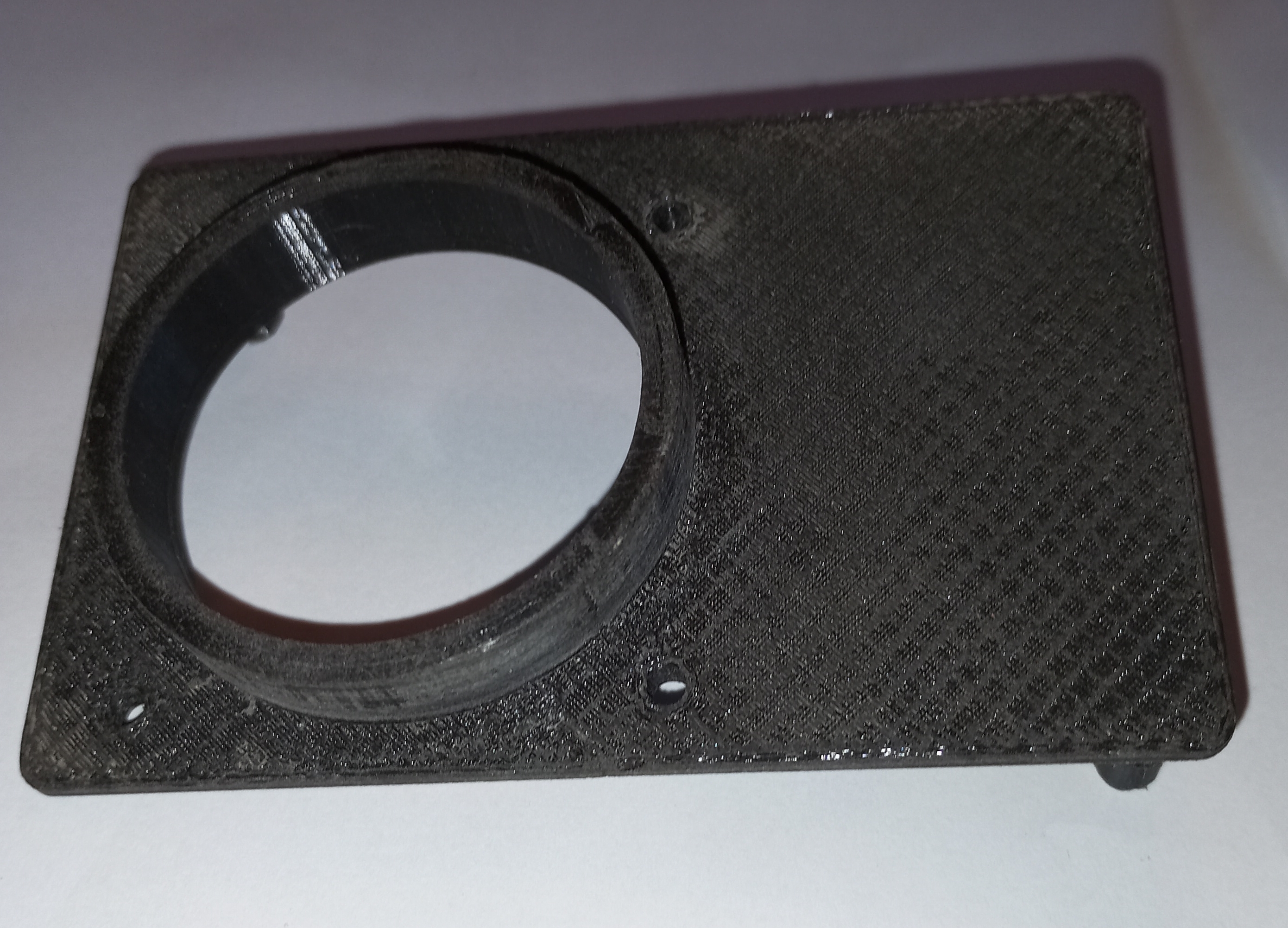

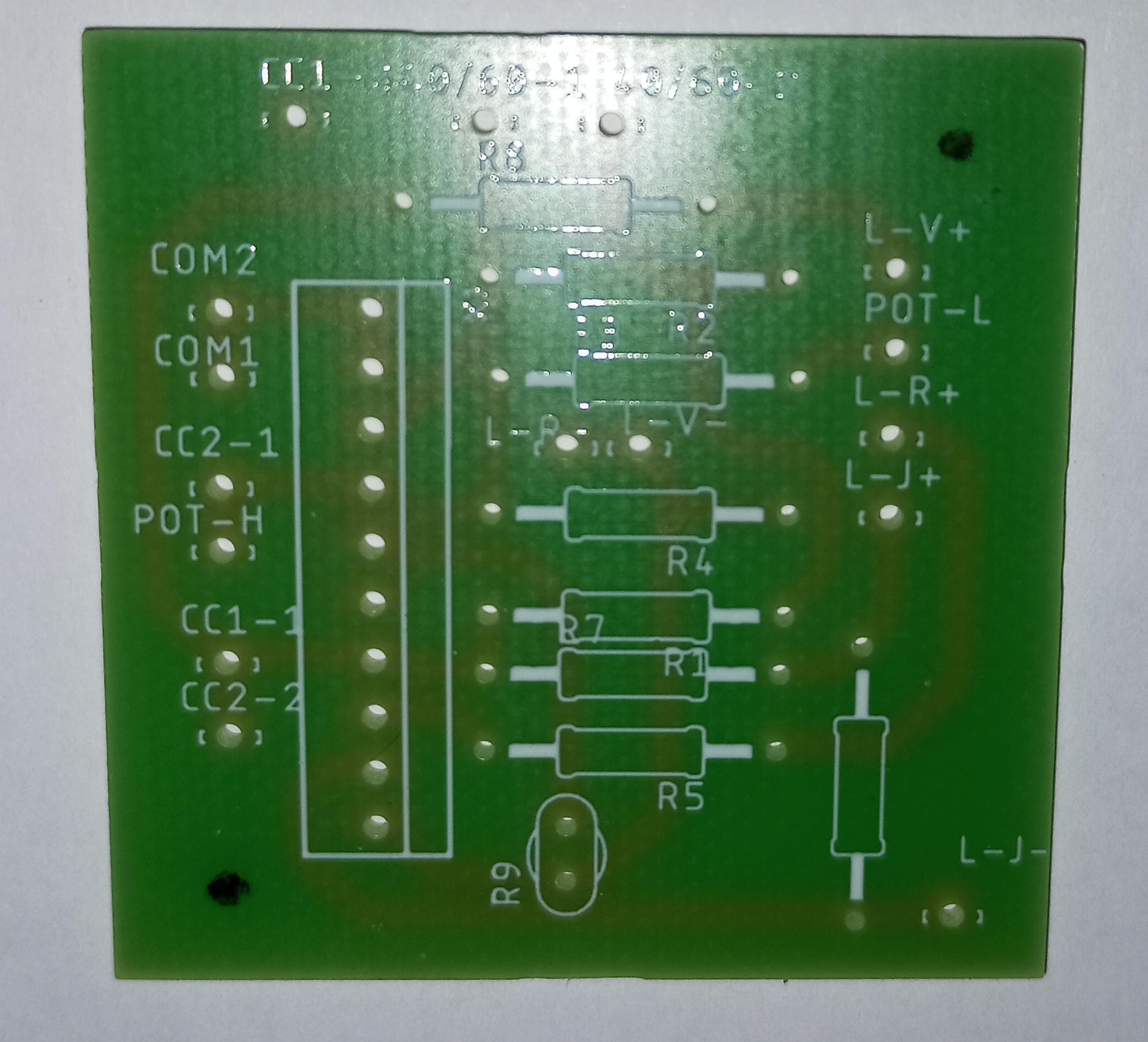

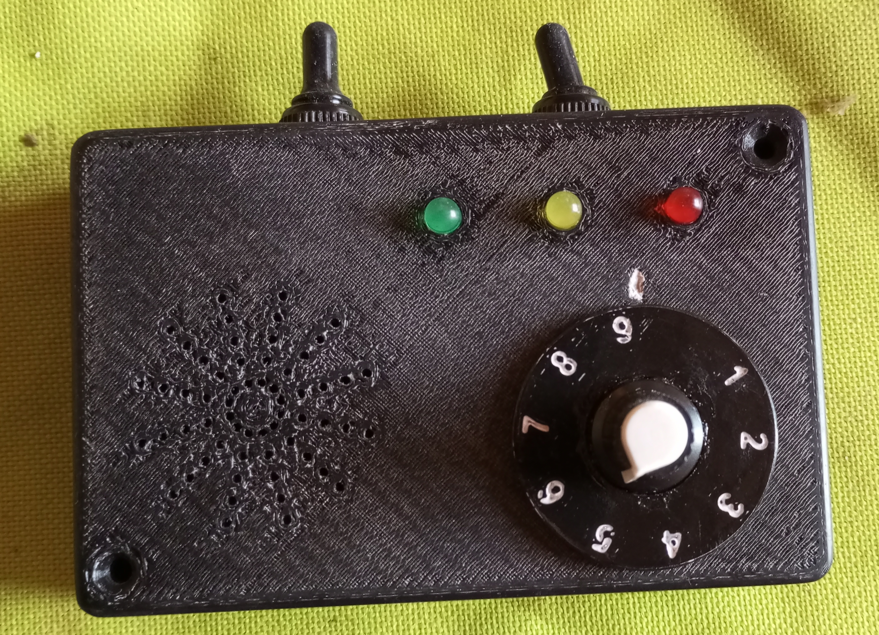

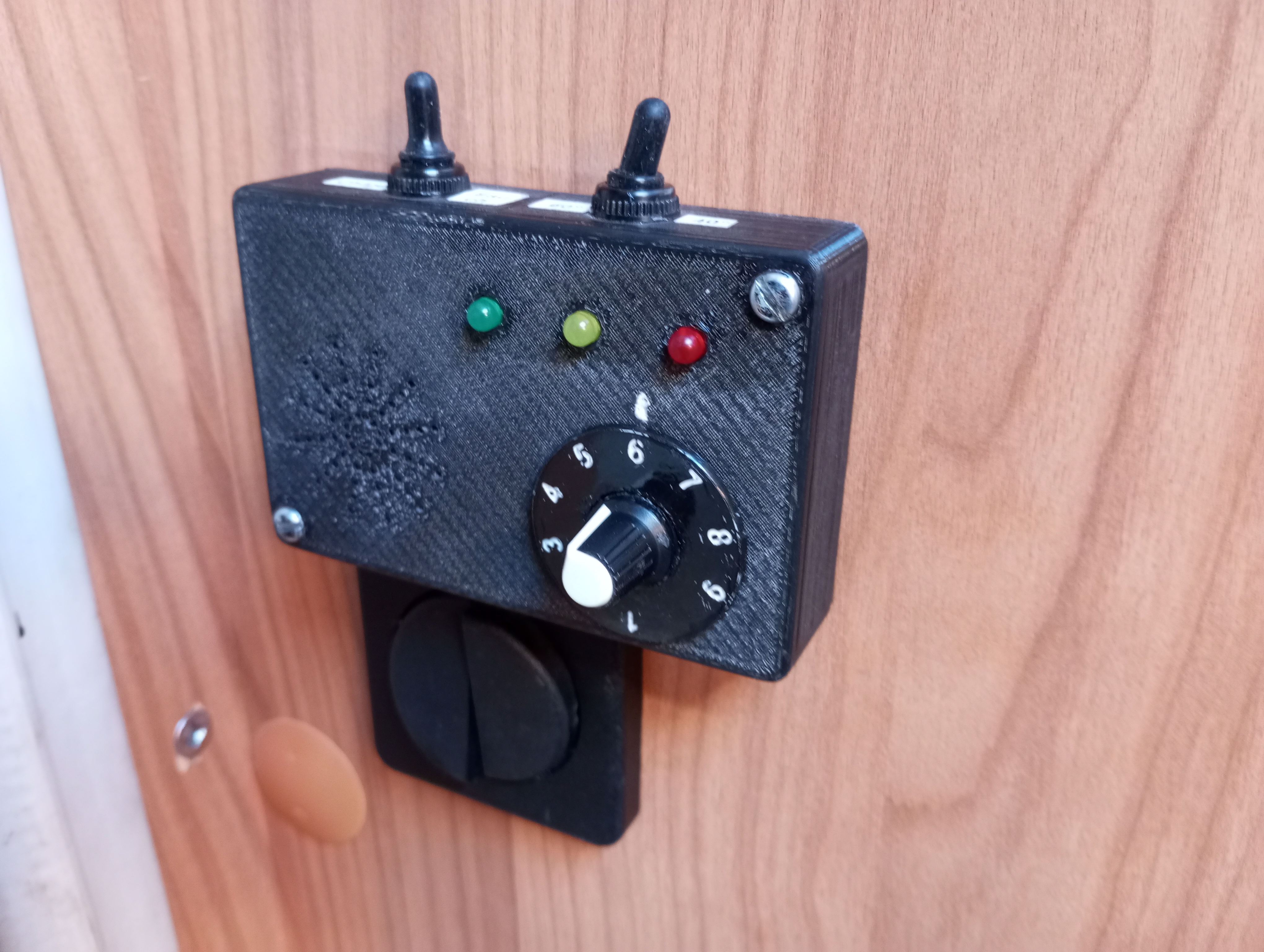

j'ai rencontré depuis quelque temps des problèmes récurrents avec mon boîtier de commande Truma C3402.
Comme il est introuvable j'ai décidé de le refabriquer pour le remplacer.
Je propose à ceux qui ont encore ce type de chauffage d'en fabriquer si toutefois il y a suffisamment de demandes.
il peut remplacer l'ancien modèle (boitier noir ) ou le nouveau (boîtier avec un bouton de commande unique) avec un connecteur a 10 broches
voici des photos de mon boîtier la plasturgie sera améliorée ainsi que quelques modifications -choix de la sonde (cellule ou boîtier) - réglage plage de température (étalonnage).
Si vous êtes intéressé contactez moi.

Beau travail, mais êtes-vous sûr que la pièce de rechange est introuvable ?
J'ai cherché « Truma CP Classic » sur Google et je l'ai trouvée en vente sur de nombreux sites de commerce électronique.
abonillo82
Enregistré le : 23 mars 2026, 10:15
Re: Boitier commande truma C3402
Message non lu par abonillo82 » 25 mars 2026, 09:09
Bonjour oui il existe plusieurs version de ce boîtier notamment une version identique au niveau du visuel mais le connecteur est de type RJ45 il est incompatible avec le C3402 ou C6002.
J'ai trouvé un site espagnol qui le vend au prix de 220€ c'est très cher pour trois LED deux interrupteur et un potentiomètre! je ne sais pas si il sont neufs ou d'occasion.
