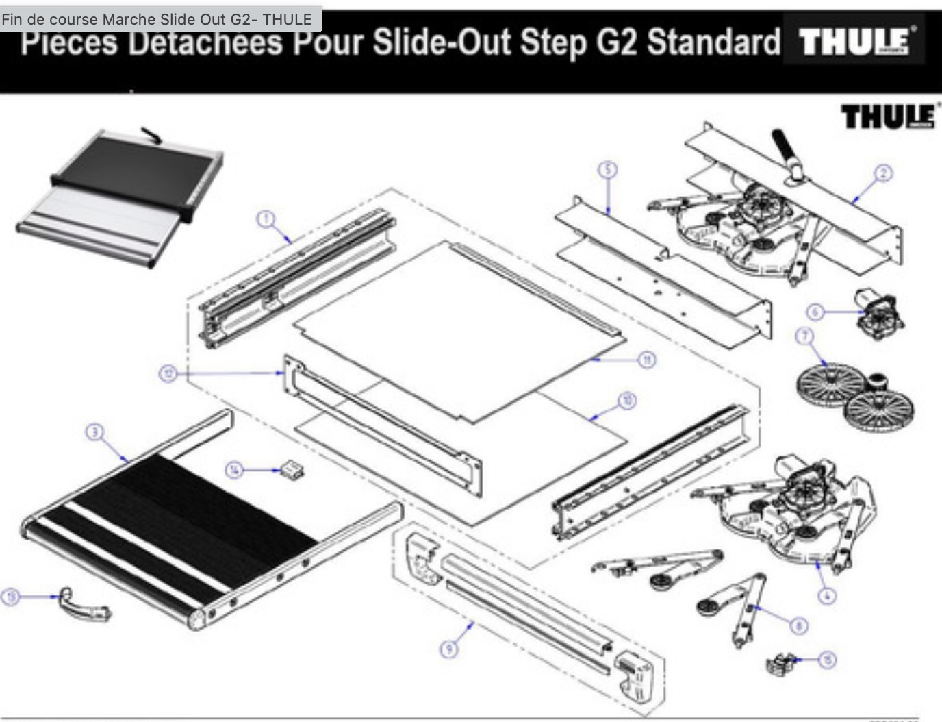

J'ai démonté mon marche pied Thule Slide out G2 dont le moteur peinait pour faire sortir la marche, après nettoyage de la marche, des glissières et de l'ensemble du marche pied, le problème est résolu malgré des frottements entre marche pied et glissières qui me semblent importants , mais pendant le démontage, j'ai trouvé une pièce cassée qui suite à des recherches sur internet s'avère être une fin de course (pièce N° 15 en bas à droite sur l'éclaté).
Je vais la commander, mais le problème c'est que je n'ai aucune idée d'ou elle va.
Question subsidiaire : est ce que mettre un produit tel que du teflon sur les glissières pour diminuer les frictions est une bonne idée ?

Cette pièce 15 doit tomber en face d'un interrupteur pour la fin de course.
La photo n'est pas très nette!
Ne pas mettre de graisse sur les glissières, le sable va se coller dessus. Oui, téflon ou huile silicone. Mais j'ai l'impression qu'ils frottent tous un peu..

Non, j'ai repéré le poussoir qui détecte la fermeture du marche pied et il fonctionne correctement, la pièce dont je parle, même si le fabriquant appelle ça une fin de course semble être une butée, c'est juste un bout de plastique sans contact électrique.
