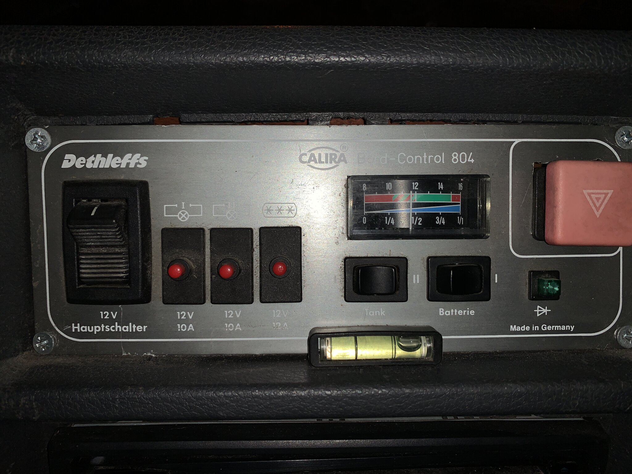

je viens d'acheter un camping car, mon tout premier et comme tout débutant je me pose plein de questions.
c'est un fiat ducato de 1990 Dethieffs équipé du tableau électrique calibra bord control 804.
les explications de mon vendeur ont été très rapide sur le fonctionnement de cette appareil, je n'ai aucune doc et la plupart des inscriptions sont vu l'age du véhicule effacées.
il y aurait-il parmi vous des connaisseur susceptible de m'aider??
je vous remercie par avance.

en premier jet , voici ( à garder) le schéma électrique de la bête . Cela peut servir. ;)
https://mycamper.com.ua/wp-content/uplo ... ol-804.pdf
pour info la société Calira (Trautmann) appartient désormais à Truma !
puis pour les amis la photo du tableau
concernant le panneau : Ce n’est pas difficile, la première est d’allumer et d’éteindre le système, 2-3-4 sont des fusibles automatiques, le contenu du réservoir d’après la lecture, la position 1controle de l’eau propre, puis pour lire la tension de la batterie, le compteur au-dessus de l’image du haut est la tension de la batterie, Le compteur indique la tension de la batterie et en dessous de la capacité du réservoir d’eau. L’interrupteur de la en haut à droite sera l’interrupteur principal quand on appuie tout est éteint.
