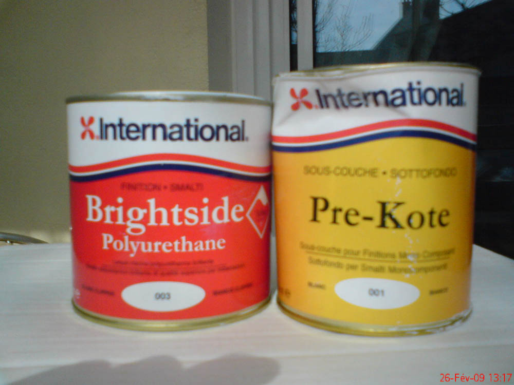

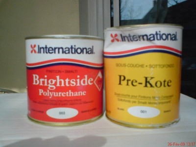

Je remets ça avec ma peinture au Téflon, facile à peindre après une couche d'apret qui va avec.
Les avantages sont:
se pose comme une peinture,
elle est autolissant,
pas de temps de pose comme le gelcoat,
pas fragile,
résistante et étanche
bel aspect

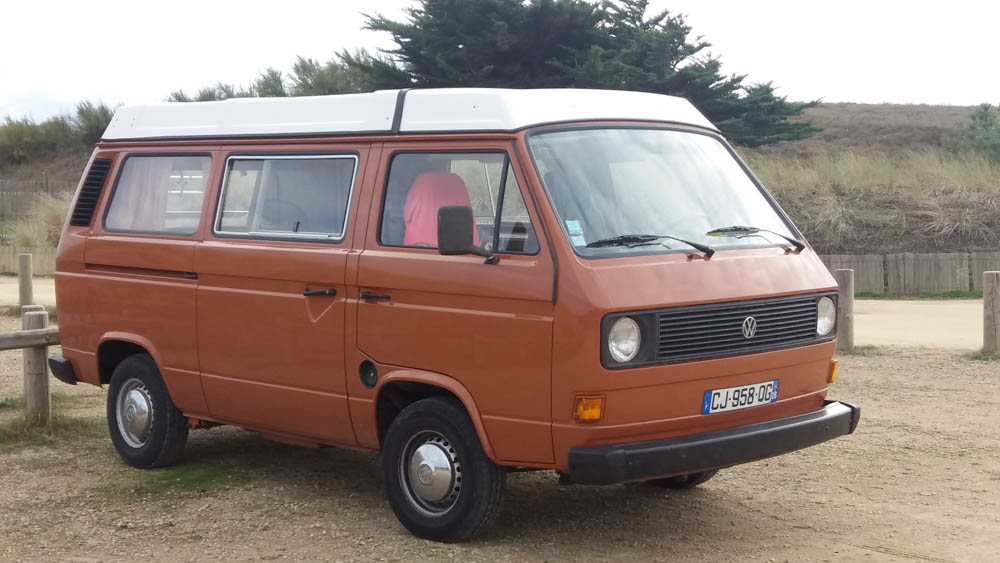

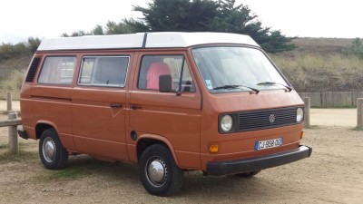

J'avais peint le toit polyester de mon combi, 10 ans et jamais bougé. Pourtant flexible puisque relevable.
Se trouve en magasin nautique, Comptoir du pécheur, Comptoir de la mer ou autre.
