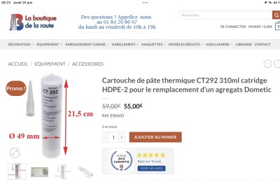

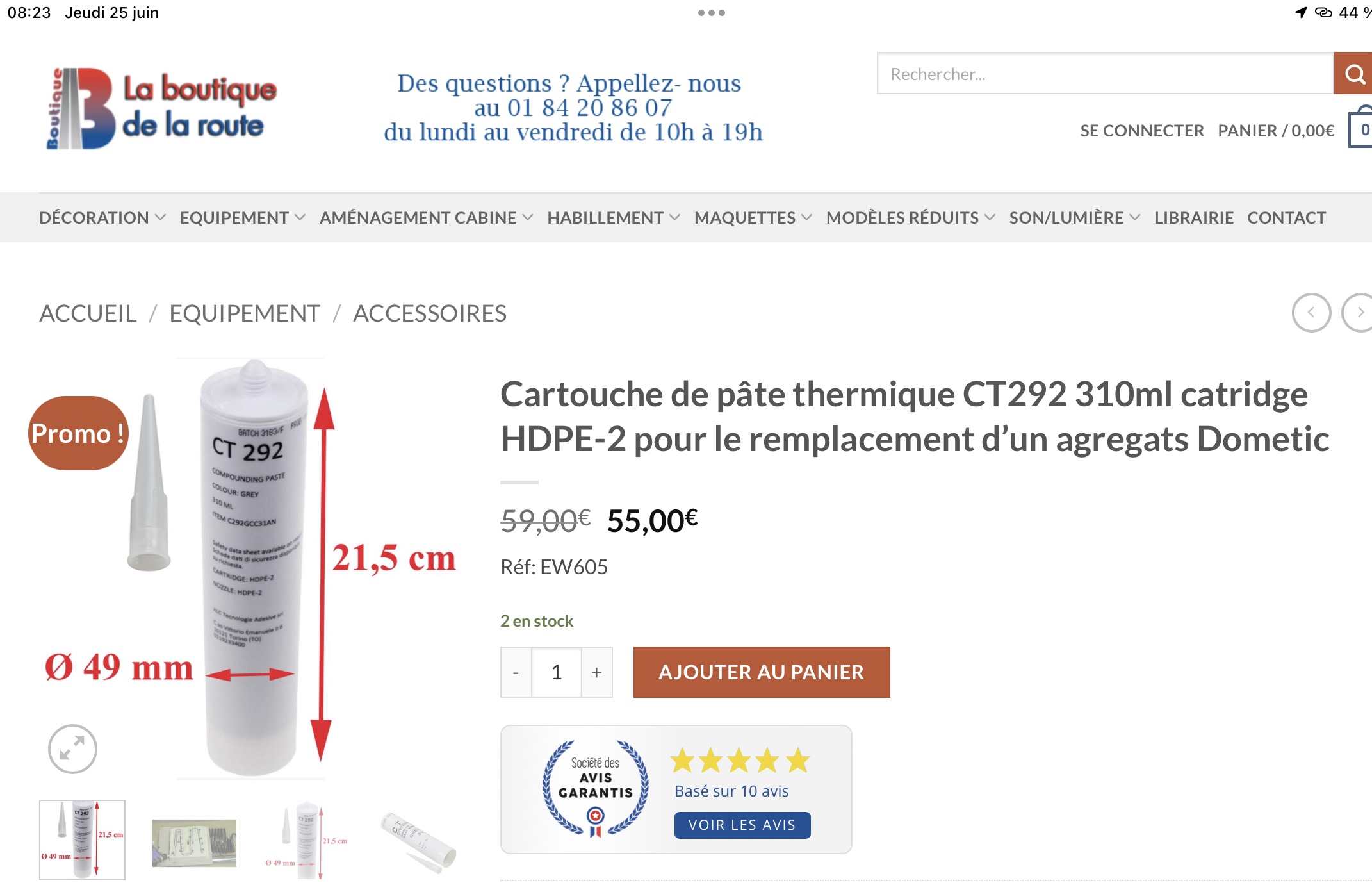

le compartiment du dessous (conservation ne donne pas beaucoup de froid et je pense changer la pate thermique .
ou s'achète elle
je vais en premier dévisser les 2 grilles en alu pour voir l'état de cette pate qui est de 2020
quel risque j'encours si fait cela ?

Personnellement je change ma pate thermique ( pas celle de l’informatique qui fait l’inverse mais prendre celle spécial conduction froid qui ne gèle,paset cela se vend en tube) ,tous les 3 ans.
