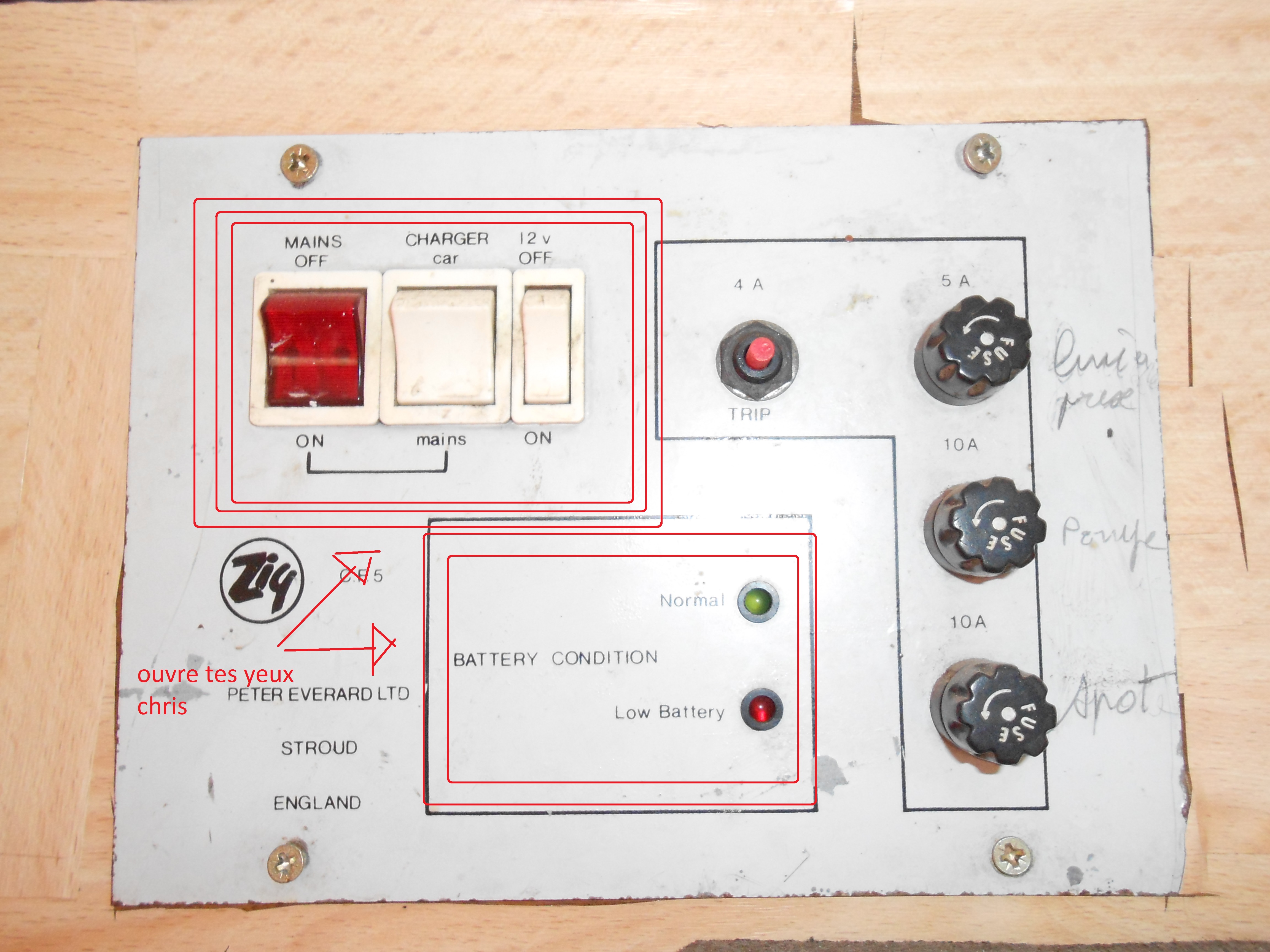

Dans tout camping car il y a un interrupteur pour le branchement du 230 vols sur le panneau de contrôle
ou l' on peut voir d ' ailleurs sur mon ancienne installation je vais tout simplement automatiser le système .
je ne veux pas a avoir a toucher a quoi que ce soi quand je branche mon c.c sur secteur
