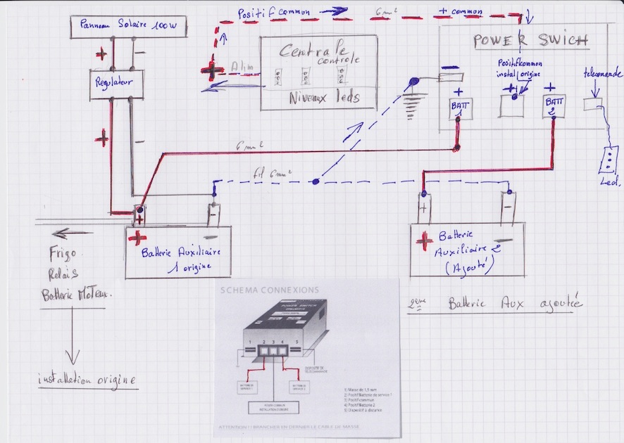

Message non lu par zoulou63 » 01 juin 2013, 07:42
bonjour a tous,voila le schema definitif de la pose du power switch ,je voudrai l avis de connaisseur pour me dire si cela ameliorera mon autonomie pour trois jours ou quatre.

Message non lu par janot73 » 12 juin 2013, 18:40
Bonjour. Primo à quoi sert le "power switch" (inter de puissance) et comment y fonctionne??? A mon avis ya un probleme. Quand la batterie 1 est déconnectée et que l'on tourne avec la batterie 2 on ne beneficie pas du panneau solaire. D'ailleur pourquoi vouloir désacoupler les deux batteries. Je vois pas l'intéret. Autant les laisser branchées en paralelle, elle se rechargeront ensemble via le panneau solaire et elles se dechargeront ensembles égallement. Sachant que la capacité est doublée donc l'autonomie est doublée également. Ils existent certains véhicule en 12 V qui ont deux batteries et elles sont reliées directement (pour alimentation démareur moteur et equipement elec). Par contre il est vrai que les batteries doivent etre identiques. Moi c'est ce que je ferai. C'est plus simple et ya moin de matos qui peut tomber en panne.Voila mon avis. uyuiyio
