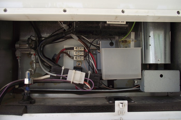

Bon , ben les gars rien de bien neuf , je vais tenter de joindre dans l'ordre des photos qui en diront beaucoup plus long

Par contre pas tout a fait d'accord sur le fonctionnement de la 2em , sonde, bougie , electrode , je suis certain d'une chose , elle est absolument identique a celle d'allumage ,sauf qu'elle a la tete en l'air et n'a pas bougé , j'en suis sur et certain quand je teste la possibilité d'un dereglage due aux vibration , elle est bien coincée , maintenant la possibilité d'un contact a la masse par le chauffage de l'electrode , je dirai non , car si l'on reprend les photos de l'ensemble , deux fils de sondes arrivent au boitier, il y a un fil "isolement transparent " qui arrive sur un plot rouge , disons que c'est la HT qui sert a l'etincelle , et le second fil qui est noir et raccordé sur le second plot noir du boitier il est connecté direct sans intermediaire sur cette seconde electrode, je ne sais pas en fait comment peut parcourir une info, je me suis assuré aussi du bon contact .
