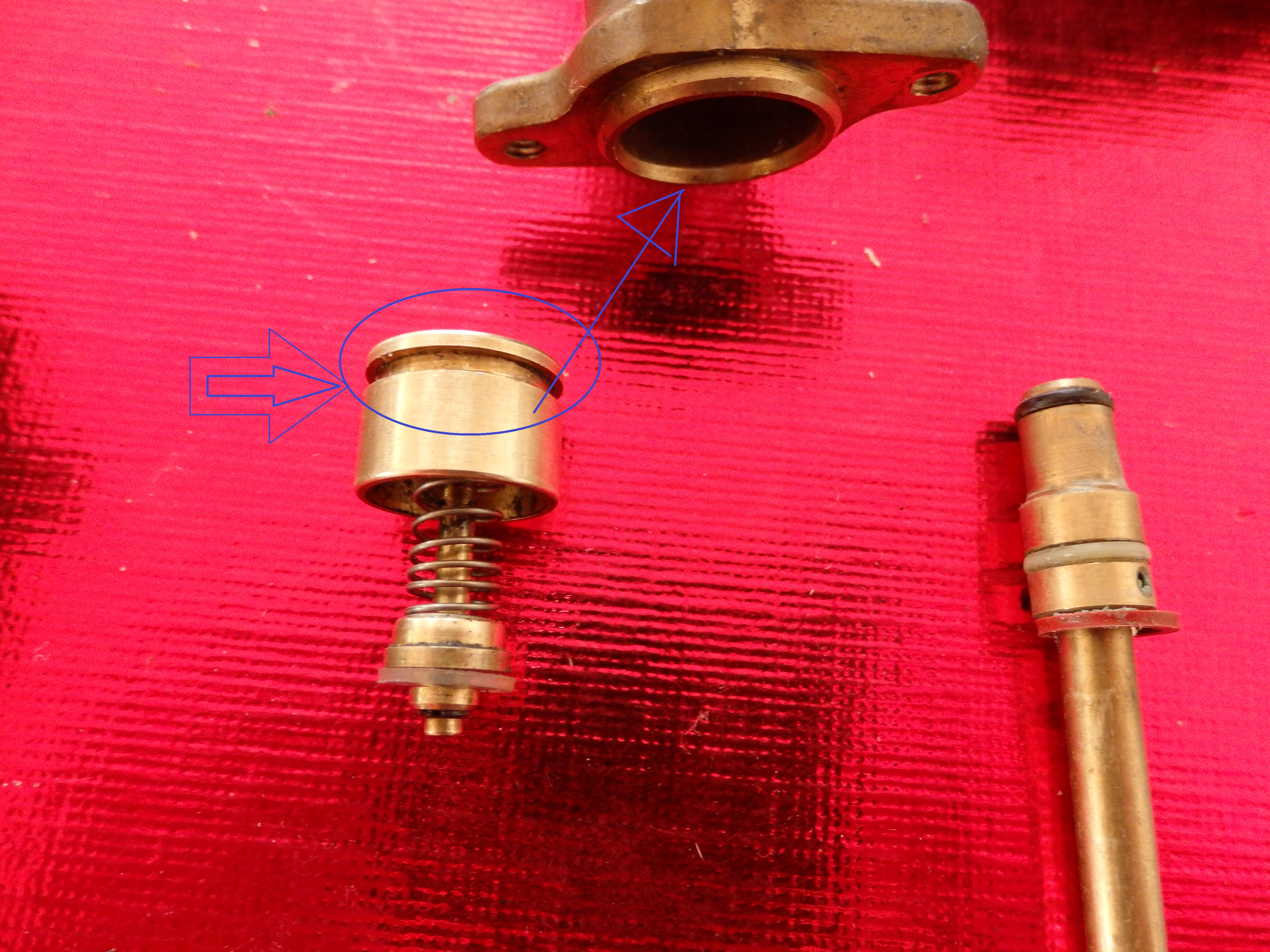

bonjours les amis, j' ai un drôle de souci je viens d' essayer mon chauffage truma, il s' allume impeccable, mais quand je relâche le bouton ou que j' augmente la puissance tout le gaz s' échappe dans la cellule par la tige en faite dans le robinet il y a une sorte de petit piston et mon joint torique est hs .
savez vous ou je pourrait en avoir j' ai chercher partout sans réponse , faut il pas changer tout le robinet a 125€ pour un joint a 20 centimes ? quand même a plus de 1000€ le chauffage il pourrait faire des joint .

regarde dans un magasin de bricolage !!! il fond des pochettes avec des joints de differend diamentres !! ces une idee qui me viend comme ca a la volee va savoir !!!!a+++++++++++

bonjour pochette de joint pour robinet acheter en bricolage pour info c' est le numéro 7 il rentre pile poil et bien étanche voila si cela peut vous éviter d' acheter tout les taille comme moi pour savoir le quel et le bon merci a tous et bonne route
