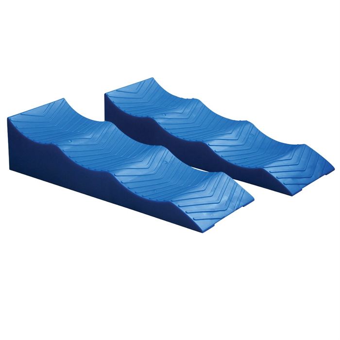

b) quelle type de cales de mise à niveau dois-je acheter.

2/ équipez vous de cales avec plusieurs niveaux et pouvant supporter le poids du vehicule. ( exemple photo jointes , mais il en existe d'autres)
