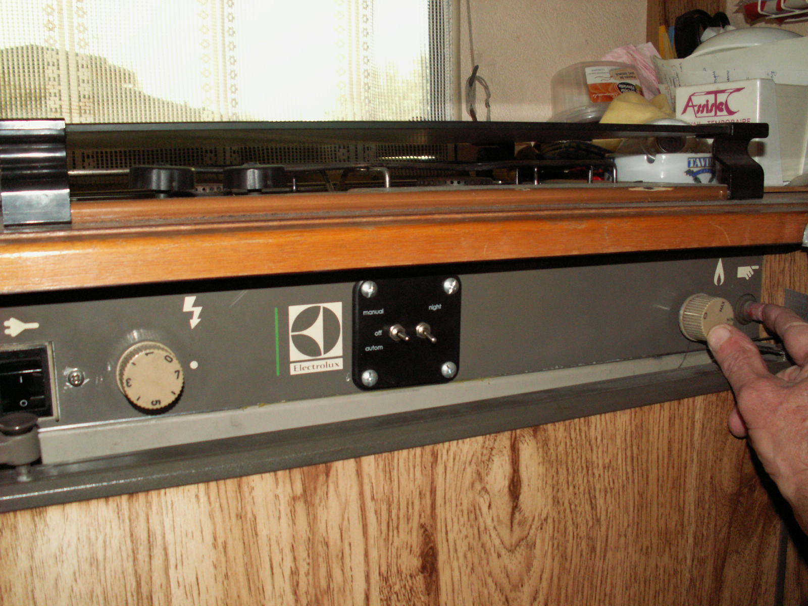

Le 1er bouton partant de la gauche
Marche Arrêt 12 volts
Le 2eme
Marche Arrêt 220 Volts
Le bouton rond à gauche c'est le Thermostat électrique pour 12 et 220, le plus froid est dans le sens contraire des aiguilles d'une montre (vérifié)
Après à droite j'ai 2 boutons ronds, le premier permet d'allumer le gaz en appuyant dessus pendant 30 secondes
Le 2eme bouton rond c'est le thermostat gaz, le plus froid est dans le sens des aiguilles d'une montre (vérifié)
Un inter à droite toute sert pour l'allumage automatique du gaz, que l'on arrête quand on coupe le gaz.
Voilà les infos que je peux te passer

Re: Besoin Photo du bandeau des commandes frigo Electrolux R
Message non lu par Alan33 »
bon je ne suis pas au C.car pour le manuel mais j'ai trouvé ça !!!!!
C'est le mien du C.car
Demande si il te faut des explications ....
La plaque noire c'est les commandes des ventilateurs pour le refroidir que j'ai mis
Message non lu par Orianne »
Oui ca ressemble au bandeau que tu as mis mais j'ai un bouton pour le piezzo qui est à rallumage automatique (la flamme s'éteint le piezzo se met en route pour la rallumer).
