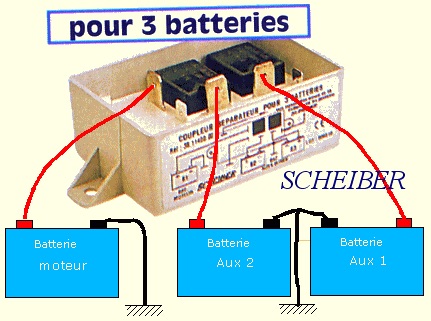

Re: coupleur séparateur batterie
Bonsoir,jjcc83 a écrit :Je voyais ceci, voir image
Cdlt jjcc83
Ce montage est possible!
Mais ton EBL ne gère t'il pas la charge des batteries moteur et cellule?
