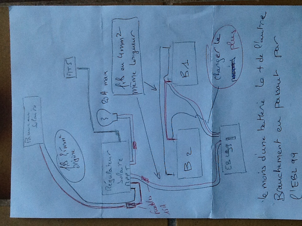

Bonjour, merci pour les réponses mais cela ne m'avance guère sur mon schema
Mes batteries sont bien en parallèle, sur le shema le rouge est le plus.
Actuellement la sortie régulateur solaire est branché sur une batterie, sortie plus sur plus
Et moins sur moins. De cette batterie qui en fin de compte est la batterie ajoutée, je l'appelerai batterie2 cellule, deux fils partent sur l'autre batterie, batterie 1 cellule, montage origine, plus sur plus moins sur moins. De cette batterie1, partent des fils pour relier l'EBL 99 qui gère la charge et la distribution des appareils electrique.
D'ailleurs tout part et tout arrive sur la batterie1. Puisque 1 batterie cellule d'origine. Pour bien faire une batterie de 200AH, 100AH+100AH. Il faut bien sur mettre les batteries en parallèle mais ou l'on ne prend les départs que sur une batterie, je ne suis pas sur que c'est un bon branchement, l'une se vide dans l'autre.
Ce qui me gêne, sur mon montage actuel est que le régulateur solaire est branché sur la batterie 2, je pense qu'il aurait été plus judicieux de mettre le plus sur batterie 1 et le moins sur batterie 2.
Et vu le rajoue de la batterie 2, il aurait fallu faire de même, changer le montage d'origine, prendre le plus de l'une et le moins de l'autre
J'en arrive à mon schema, je compte déjà mettre le régulateur solaire sur l'EBL 99 puisqu'il a une entrée solaire. Ce qui va permettre à L'EBL 99 de gérer la charge des batteries 1 et 2 cellule.
Et j'aurai voulu que mes départs plus sur batterie1 et les départs moins sur batterie 2.
J'espère que je me suis mieux fait comprendre. Avec 1 batterie moteur et 1 batterie cellule c'est simple, avec deux batteries cellule, je pense qu'il faut regarder comme les installations bateaux.
Merci à tous pour vos avis, ne vous prenez pas la tête, ce soir c'est Noël, alors Joyeux Noël à tous. Cdlt jjcc83

Oui votre schéma est bon. Vos batteries sont bien en parrallèles.
Pour que deux batteries s'équilibrent au bout d'un certain temps, effectivement le mieux pour rejoindre le chargeur est de prendre le plus sur l'une et le moins sur l'autre.
Au début de votre montage, vérifiez régulièrement avec un voltmètre que vos batteries possèdent une tension plus ou moins équivalente.
Bon courage.
Gérard

en électricité il existe des principes de base. L'un d'eux est la résistance. Comme vous avez reliez les + et les - de vos deux batteries par des conducteurs si ceux ci sont courts et de section importante leur résistance sera négligeable et les problèmes dont vous vous souciez n'existeront pas. En revanche si les conducteurs sont longs et de faible section leur résistance ne sera plus négligeable et il existera une différence de tension entre les connections donc entre le batteries. cette différence de potentiel (DDP) sera d'autant plus élevée que le courant parcourant les conducteurs sera élevé (U=RI) et l'échauffement important (P=RI²)

Bonjour à tous et bonne année,
Voila branchement effectué, plus sur plus d'une batterie et le moins sur l'autre.
Je vais également brancher le régulateur solaire sur l'EBL ainsi j'aurai sur le tableau de bord
Du CC une vision exact des batteries, moteur et cellule.
Bien que j'ai en plus le MT5.
On verra dans le temps de l'efficacité de ce branchement.
Cdlt jjcc83
