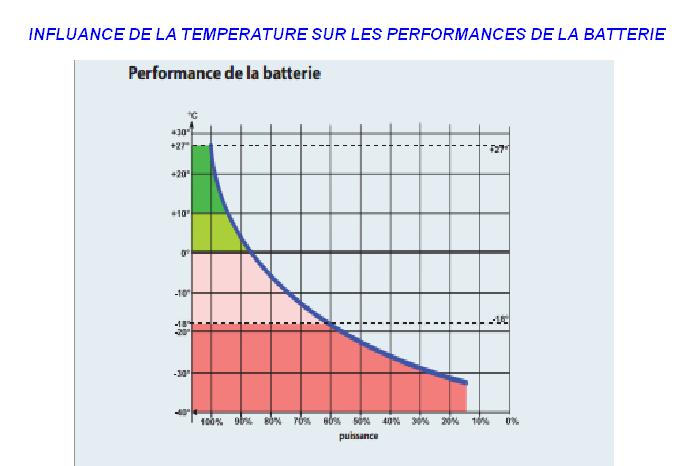

Je te mets en fichier joint un tableau qui image bien la chose sur une batterie de type AGM, mais qui est dans le principe approximativement valable pour tous types de batteries.
Il faut aussi savoir qu'une charge complète peut être délicate à effectuer.
Par exemple une batterie autonome alimentée par panneaux solaires peut ne pas être chargée totalement si l’activité solaire n’est pas suffisante durant une journée.
C'est exactement la même chose si l'on ne roule pas assez, l'alternateur n'a pas le temps de recharger totalement les batteries véhicule et cellule.
L’utilisation d’une batterie sans « attendre » que la charge soit terminée totalement engendrera des cycles incomplets.
Il résulte de ces cycles de charges incomplets une diminution prématurée de la durée de vie de la batterie qui peut être de l’ordre de 30 à 40%.

bob11 a écrit :Il est clair que tout ces calculs sont purement théoriques, et que beaucoup de paramètres extérieurs peuvent les fausser.
Ne serait-ce que le froid : -20%

On ne peut pas calculer avec précision sans avoir tous les paramètres, qui varient eux mêmes en fonctions des conditions d'utilisation et environnantes.
Un tableau montrant l’influence de la température sur les performances de la batterie.
