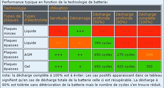

Narbonne Accessoire annonce que le taux de décharge de ces modèles peut aller jusqu'à 100% de la capacité batterie, à condition bien sur qu'elles soient rechargées rapidement, ils préconisent même de la charger avec la même tension qu'une batterie classique acide liquide.
Je te joins un petit tableau tiré du site "Séatronic" qui illustre bien cela;

bob11 a écrit : Narbonne Accessoire annonce que le taux de décharge de ces modèles peut aller jusqu'à 100% de la capacité batterie, à condition bien sur qu'elles soient rechargées rapidement, ils préconisent même de la charger avec la même tension qu'une batterie classique acide liquide.
Ce qui voudrait dire qu'il serait possible de la recharger avec un chargeur classique ?

Message non lu par Anonyme 3232 » 15 avr. 2015, 12:54
Exactement!
Sur le camping-car que j'ai actuellement le chargeur est de type "IU", c'est donc un chargeur simple.
J'ai 2 batteries AGM montées en parallèle sans coupleur séparateur, elles sont en position couchées depuis 3 ans, et je n'ai pour le moment pas de soucis!
je connais très bien le responsable du magasin Narbonne Accessoires de Narbonne.
Sur mon avant dernier camping-car un Bavaria il y avait un EBL avec possibilité de deux position pour charger les batteries GEL ou ACIDE, pour la batterie AGM il m'a conseillé de positionner le curseur sur "Acide" en me recommandant de surtout pas le placer sur GEL.
Sur le lien que je t'ai placé plus haut, dans le texte il est bien écrit:
Une compatibilité totale avec tous types d’installation - Le voltage de charge des batteries AGM est exactement le même que celui des batteries acide-plomb conventionnelles. Aucun ajustement particulier n’est à prévoir, quelque soit le type de régulateur utilisé lors de la charge (chargeur, alternateur, panneau solaire, éolienne, etc.).
Tu peux toujours téléphoner à Narbonne Accessoire et leur poser la question, tu leur expliques quel est le type de chargeur monté sur ton camping-car.
