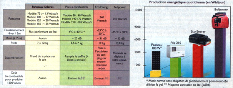

Un petit tableau indicatif et approximatif des productions par différents appareils, à noter que l'échelle des bruits est donnée à 7 m, et que l'on peut pratiquement la multiplier par 2 pour une utilisation à coté du camping-car:
