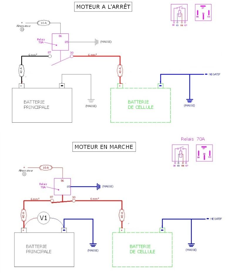

Re: Transformateur 12/220 v ?
Message non lu par Anonyme 3232 » 15 mai 2015, 19:43
Avec un simple relais 70 A:
download/file.php?id=11332&mode=view
Si tes batteries sont totalement isolées tu peux monter un répartiteur de charge:
http://www.leader-loisirs.com/repartite ... dedd46b579
Il te suffit alors de désaccoupler tes deux batteries, et de faire le branchement tel que montré sur le schéma.
Le répartiteur les accouplera lors de la charge, et à la décharge elles seront désaccouplées.
En roulant tu chargeras ta batterie porteur en 1er, puis celle ci chargée ce sera la batterie cellule qui chargera.
Lorsque tu tireras sur la batterie cellule, ta batterie porteurs sera alors désaccouplée.
Tu peux aussi faire ce que je décris, sur cette fiche technique téléchargeable:
viewtopic.php?f=85&t=10691
