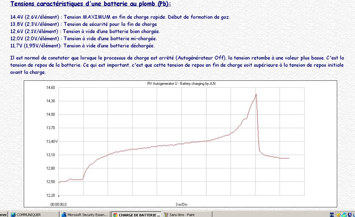

Tiens un peu de lecture que tu peux retrouver dans la rubrique "Dossiers techniques téléchargeables":

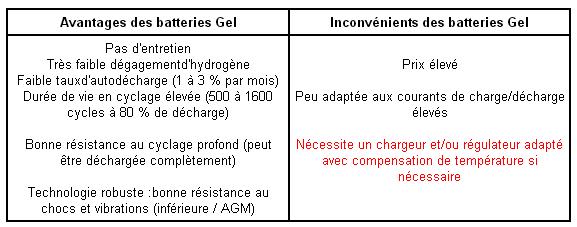

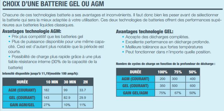

Les batteries GEL ou AGM A DECHARGE PROFONDE, peuvent subir des taux de décharges allant j'usqu'à 100%, mais il faut la recharger rapidement.
Si la recharge n'est pas faire rapidement la batterie peut être fichue.
L'image qui suit est issue du très sérieux site "Seatronic".
l'autre est issue d'un autre site.
