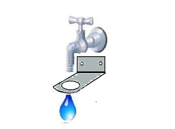

Pour le robinet de remplissage du réservoir d'eau propre, ne pas oublier de placer une protection sous le robinet
Certains indélicats y rincent les cassettes de WC, cela afin d'éviter que le "goulot" du bras de vidange, ne puisse toucher l'embout du robinet et le souiller.
Car les risques sanitaires sont gros pour ceux qui viennent après (au bas de ce message une idée en image).
